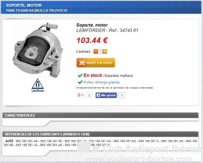

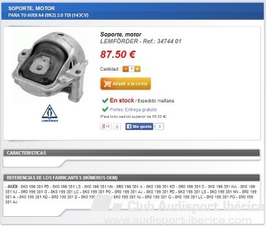

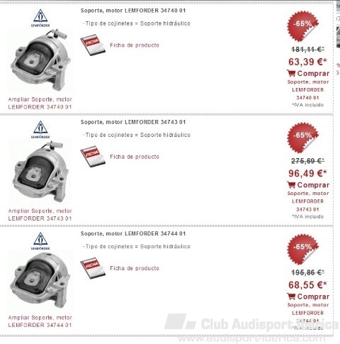

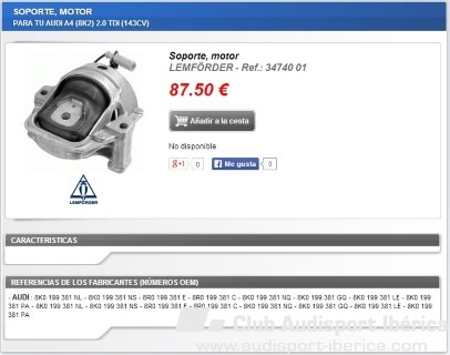

Tengo que cambiar los soportes del motor, mi motor es CAGA del 2008, con cambio manual y sin start stop, en Internet me salen 3 posibles opciones, tendría que mirar en el Etka la referencia correcta para cada soporte, no se si serán el mismo para ambos lados o diferentes.
Gracias si me pudierais echar una mano en buscarlo, no tengo el programa para poder guiarme.
Soporte, motor LEMFORDER 34740 01
Soporte, motor LEMFORDER 34743 01
Soporte, motor LEMFORDER 34744 01

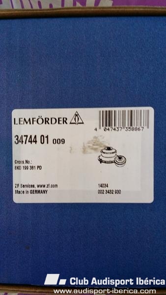

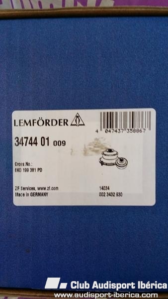

Bueno después de un tiempo detrás he conseguido localizar el susodicho componente, decir que es valido tanto para el lado derecho como izquierdo.
8K0 199 381 PD seria la referencia de Audi
