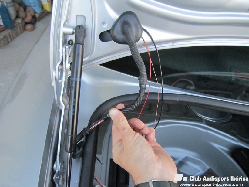

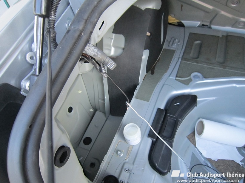

Peixet Publicado 12 de Marzo del 2014 Denunciar Publicado 12 de Marzo del 2014 Peixet es un experto en pasar cables de punta a punta, él que lleva cámara trasera montada jejeje A ver si se pasa por aquí. Cómo se pasan los cables por todo el coche? Con una guía? tambien pase cables de alante atras para la camara y tiras de led y te puedo decir por experiencia que en la goma pasacables de mi coche me costo mucho fairy pasar 4 cables, ahora mismo no entra ni una pulga (esta como un rollizo de hinchado). En mi caso no utilice ninguna guia, ya que los cables los pase desmontando los umbrales de las puertas. Lo que no se sobre todo es como se haria para pasarlo por la puerta. Haber si entra y nos echa un cable, (nunca mejor dicho) que me parece un buen brico jejeje Holaa, ya que se me menciona, comento como pasé los cables yo. Primero utilicé una grasa de silicona que tengo para cosas de buceo, pero se me doblaba el cable y no conseguí pasarlo. También compré una guía de electricista pero era muy gorda. Al final conseguí pasarlos con un alambre Responder
Peixet Publicado 12 de Marzo del 2014 Denunciar Publicado 12 de Marzo del 2014 La funda de los cables se puede separar y facilita las cosas, aunque cuesta bastante, la verdad. Lo que no tengo claro es que haga falta pasar cables hasta la cerradura, ya que supongo que deben venir de la parte delantera del coche. Responder
