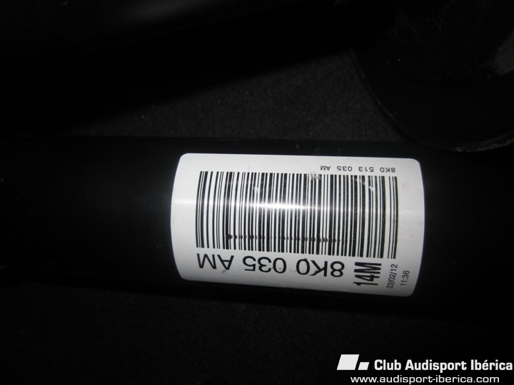

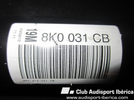

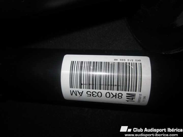

tonisalsa Publicado 11 de Marzo del 2014 Denunciar Publicado 11 de Marzo del 2014 Hola, por que los quieres substituir , llevas muchos km ? yo acabo de cambiar los originales, que son sachs, por una suspension deportiva pues queria un poco mas de sensaciones fuertes. llevaba 20.000 km ( te lo puedo garantizar de multiples formas) y los tengo en venta. Son exactamente las ref de Sachs Super touring (Ref. delanteros 313 363 y traseros 313 365) que dices pero el original de audi Los tengo como nuevos. por 200 euros son tuyos los 4 te adjunto fotos de la ref originales audi por si te interesan... Responder
