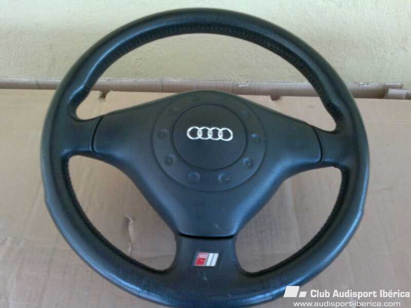

javicolodro Publicado 11 de Marzo del 2014 Denunciar Publicado 11 de Marzo del 2014 Hola, si podeis ayudarme ya que ando perdido en esto, Vale el volante de la fotos para mi b5 que es del 96 con volante el "feo" el que le decis paellera? Es que quiero modernizarlo por dentro y aver si es este es llegar y poner o hace falta cosas. Un saludo. Gracias. Responder
Pranksman Publicado 11 de Marzo del 2014 Denunciar Publicado 11 de Marzo del 2014 A falta de que alguien lo confirme, diría que es exactamente el volante perfecto para un B5 pre; o sea el que yo montaría en el mío de 1997 Responder

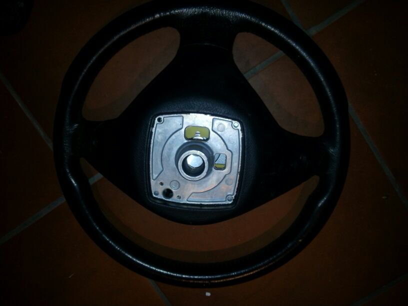

javicolodro Publicado 11 de Marzo del 2014 Autor Denunciar Publicado 11 de Marzo del 2014 Es que e visto otro pero por detras cambia es caña estrecha tambien. Responder

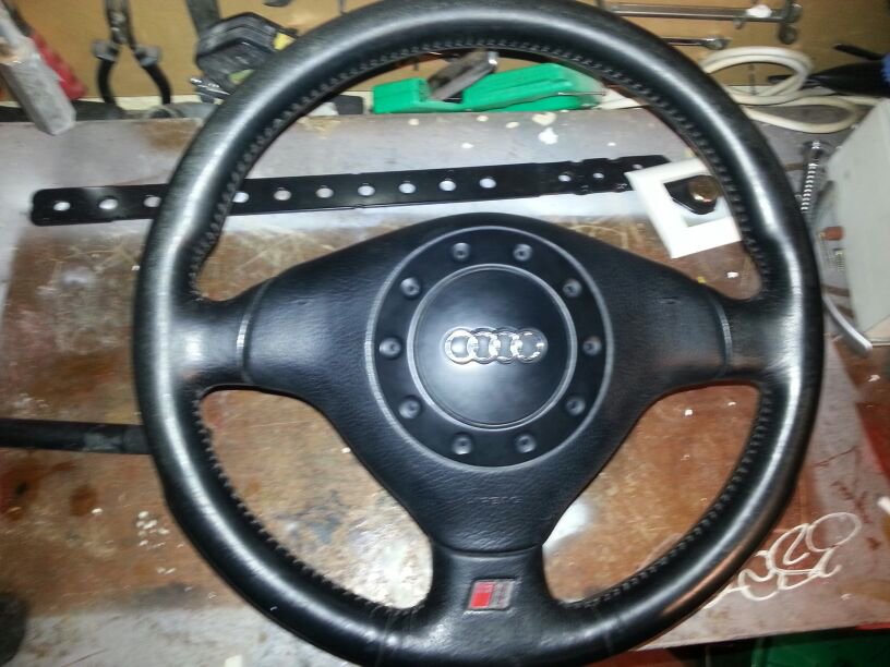

javicolodro Publicado 11 de Marzo del 2014 Autor Denunciar Publicado 11 de Marzo del 2014 Y este es otro que si te das cuenta cambia por atras en eso amarillo pero es el mismo modelo de volante y eso me pierde.... Enviado desde mi S5 Responder

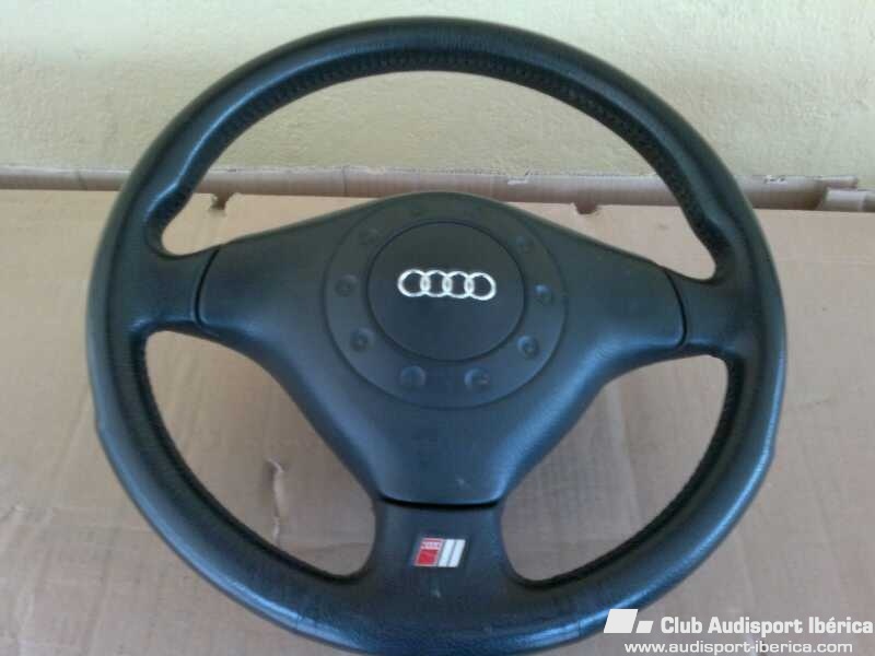

javicolodro Publicado 11 de Marzo del 2014 Autor Denunciar Publicado 11 de Marzo del 2014 (editado) Y este el mismo modelo que lleva eso amarillo cara por delante. Enviado desde mi S5 Editado 11 de Marzo del 2014 por javicolodro Responder

Izan. Publicado 11 de Marzo del 2014 Denunciar Publicado 11 de Marzo del 2014 Hola, Los dos son iguales, son del modelo caña vieja, si tu coche es de los primeros si que te valen, si es de caña estrecha como los nuevos NO. Un saludo! Responder

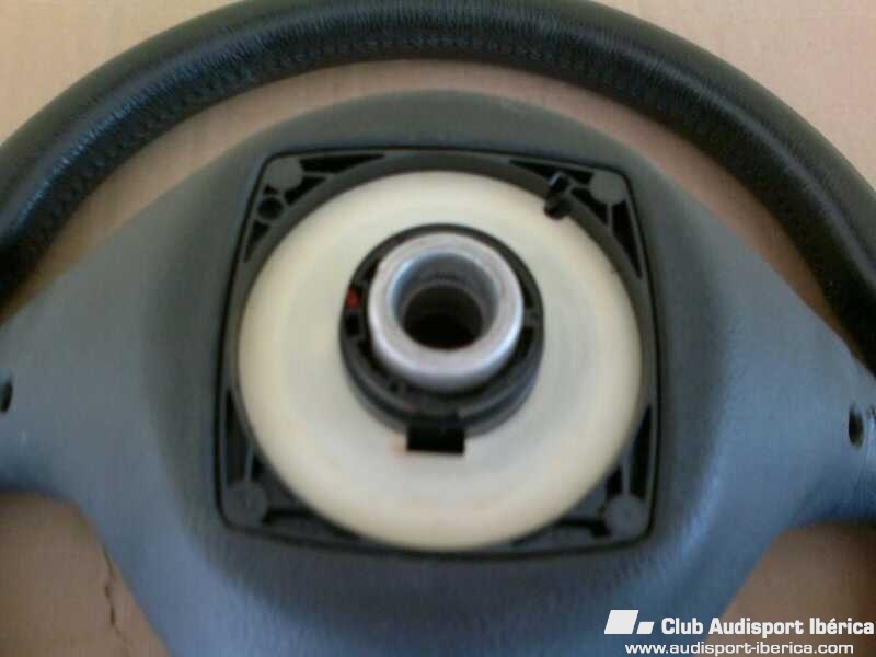

VIX Publicado 11 de Marzo del 2014 Denunciar Publicado 11 de Marzo del 2014 Por las fotos entiendo que es exactamente como el mío, es decir el volante Sport del pre. Lo único que te falta es el anillo del airbag que puedes poner el de "la paellera" ya que es el mismo, misma referencia, aunque ojo al sacarlo que hay que ponerlo en la misma posición. Responder

VIX Publicado 11 de Marzo del 2014 Denunciar Publicado 11 de Marzo del 2014 (editado) El anillo es lo que va entre la caña y el volante. Te lo marco en la foto de cuando monté el mío. Editado 11 de Marzo del 2014 por VIX Responder
