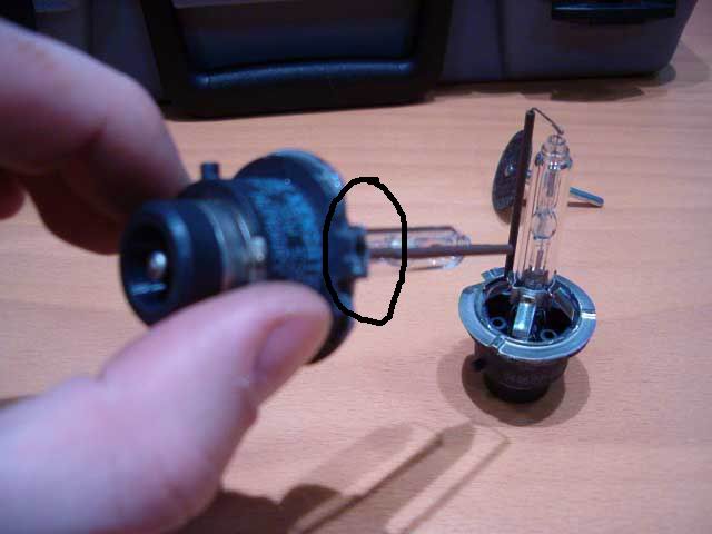

pryslaka Publicado 28 de Febrero del 2005 Denunciar Publicado 28 de Febrero del 2005 wenas, a ver pregunta de nota: En el post de guantera veo que la bombilla que ha puesto tiene la muesca de la bombilla justo debajo del filamento del retorno (creo que es ASÍ, adjunto el detalle marcado de su foto), sin embargo he visto otras bombillas con la muesca al lado contrario... :o Sabeis porqué?, vale tanto una como otra para el a4 b6? :o Saludos Responder
AUDIOMECA Publicado 28 de Febrero del 2005 Denunciar Publicado 28 de Febrero del 2005 si las has visto con la muesca al reves, es porque el que las adapto las adapto mal, si la pones al reves el filamento de retorno crea una sombra en la parbola, por tanto la luz no se dispersa correctamente un saludo Responder
pryslaka Publicado 28 de Febrero del 2005 Denunciar Publicado 28 de Febrero del 2005 si las has visto con la muesca al reves, es porque el que las adapto las adapto mal, si la pones al reves el filamento de retorno crea una sombra en la parbola, por tanto la luz no se dispersa correctamente un saludo Gracias por tu pronta respuesta. La bombilla es original, sin adaptación, pero si es h7....., me imagino que todas deben ser iguales. La verdad es que estoy muy confundido, pues las he visto con mis ojitos y viene al lado contrario Responder
guanterarefrigerada Publicado 1 de Marzo del 2005 Denunciar Publicado 1 de Marzo del 2005 La unica que puedes haber visto y que valga para h7, es una d1s,y esa tambien lleva el filamento hacia abajo.Lo que te dice audiomeca es cierto.Las d2s( la de la foto) hay que adaptarla,ya que el casquillo no encajaria en uno de h7.la que si encaja perfectamente es la mencionada d1s,pero su precio es prohibitivo(200 euros mas iva).Por eso se adaptan estas d2s,mas baratas,y cuya unica diferencia radica en el casquillo,pero el filamento en ella está tambien abajo.No conozco que existan mas tipos de bombillas(si variantes,d1r y d2r,pero no significativas en cuanto a su construcción) Responder

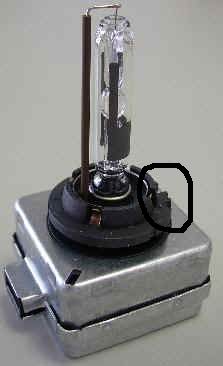

guanterarefrigerada Publicado 1 de Marzo del 2005 Denunciar Publicado 1 de Marzo del 2005 (editado) Esta es una d1r,(similar a la d1s salvo por el "capuchon" negro)similar a la original de audi.Es la que encaja en el faro sin necesidad de adaptarla.Pero su posicion correcta es tambien con el filamento de retorno hacia abajo. Editado 1 de Marzo del 2005 por guanterarefrigerada Responder
pryslaka Publicado 1 de Marzo del 2005 Denunciar Publicado 1 de Marzo del 2005 (editado) Ese es el tipo de bombilla, si te fijas la muesca está al lado contrario (la marco en la foto) Saludos Editado 1 de Marzo del 2005 por pryslaka Responder
pryslaka Publicado 1 de Marzo del 2005 Denunciar Publicado 1 de Marzo del 2005 imagenes de la susodicha, como se puede apreciar son distintas a las que has puesto, guantera Me sigue picando la mosca detrás de la oreja, o son todas h7 o no pero no entiendo el porqué de que sean diferentes Saludos Nota: Perdón por usar este hilo, pero creo que puede ser interesante si hay varias opciones en el mercado Responder
guanterarefrigerada Publicado 1 de Marzo del 2005 Denunciar Publicado 1 de Marzo del 2005 Jaaaaaarl .Ya no se que decirte.En los catalogos que tengo de osram y en los que consulté en cierta tienda de repuestos, no venian mas tipos de bombilla.Creo que audiomeca lo podrá aclarar mejor que yo.Desde luego,es evidente lo que dices :blink: Responder
pryslaka Publicado 2 de Marzo del 2005 Denunciar Publicado 2 de Marzo del 2005 audiomeca.., por favor, agradecería tu opinión al respecto. Saludos Responder
