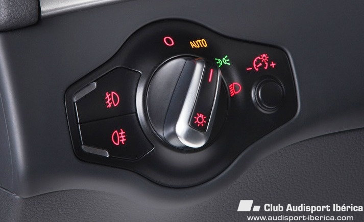

ALL70 Publicado 13 de Marzo del 2014 Denunciar Publicado 13 de Marzo del 2014 Bueno, aunque pueda sonar muy a pardillo, lo voy a comentar. Alrededor del propio mando de las luces hay unos chivatos que indican si se han encendido o no, lo que sí obligan es a mover la cabeza para verlos ya que en la posición normal de conducción te lo tapa el volante o tu propia mano izquierda. Y digo lo de sonar a pardillo porque igual me tiré con el coche 6 meses sin saber que esos chivatos estaban ahí y se encendían y apagaban solos llevando el mando en automático. Dejo una foto donde se ve bien: Responder
neekrivers Publicado 14 de Marzo del 2014 Denunciar Publicado 14 de Marzo del 2014 Me sumo al pardillismo. Responder
