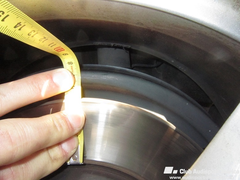

Peixet Publicado 14 de Marzo del 2014 Denunciar Publicado 14 de Marzo del 2014 efectivamente, los cubrediscos no valen. yo ahora mismo no los llevo, pero guarde los de origen para recortar la doblez (pega con el nuevo disco), y dejarlos rectos y volver a poserlos.otra cosa q no va perfecta, es el cable del freno de mano. Se puede poner, pero hay q forzarlo un poco. imagino q el del s4 sera 3-4cm mas largo para q vaya x el sitio q debe. pero como digo, forzandolo un pelin, lo montas sin mayores problemas. Muchas gracias Koldo. Yo creo que los cubrediscos de un tracción delantera con discos traseros de 288 mm pueden valer, ya que la diferencia es de sólo 6 mm por lado. Un saludo Responder
koldost Publicado 14 de Marzo del 2014 Autor Denunciar Publicado 14 de Marzo del 2014 Muchas gracias Koldo. Yo creo que los cubrediscos de un tracción delantera con discos traseros de 288 mm pueden valer, ya que la diferencia es de sólo 6 mm por lado. Un saludo no se si te valdran. pero si lo pruebas, dejame un mensaje, asi no tengo q ñapear los mios. Responder
Peixet Publicado 14 de Marzo del 2014 Denunciar Publicado 14 de Marzo del 2014 Ok. Todavía no tengo los frenos, pero creo que pueden valer. Hice una foto al coche de Jhimy, que monta esos frenos (de 288 mm) y queda una holgura de 1cm más o menos. La p****a es que con el flash no se ven los números del metro, pero 6 mm si que cabían. Un saludo. Responder
