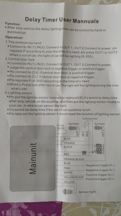

luiscar_71 Publicado 22 de Junio del 2014 Denunciar Compartir Publicado 22 de Junio del 2014 Hola DonVito!. Soy nuevo por aquí, (ya me presente, eh!jjjj). Me compre el mismo modulo, creo, y tengo una duda. El brico esta genial, y seguro que es culpa mía que no encuentro el sentido, pero los dos cables finos azules, ¿donde van?. En las instrucciones; lo que creo que e traducido es que van a la señal ZV pero negativa. Si la positiva es el pin 6 del warning, ¿a que se refiere?. Espero que lo leas y poder resolver esta duda. Gracias y ciao. Responder Enlace al comentario Compartir en otros sitios web More sharing options...

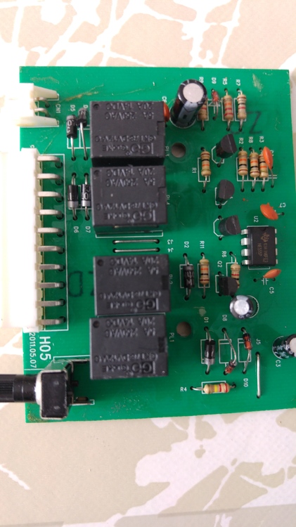

skybox Publicado 4 de Mayo del 2017 Denunciar Compartir Publicado 4 de Mayo del 2017 Hola ! He comprado un modulo coming leaving home aftermarket por amazon es que es diferente de DonVito. Es necesario poner y diodos? Queiro montarlo y necesito un poco de ayuda. Si tengo puesto los warnings se inciende y antinieblas ? Pongo mas abajo la esquema y la foto de modulo abierto. Responder Enlace al comentario Compartir en otros sitios web More sharing options...
