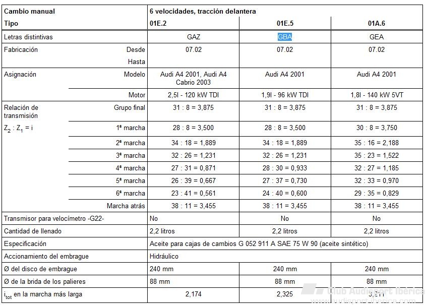

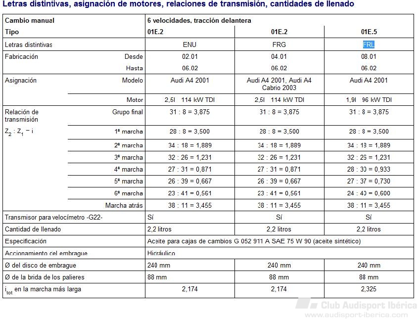

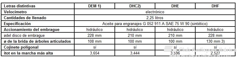

zeimon Publicado 31 de Marzo del 2014 Denunciar Publicado 31 de Marzo del 2014 Mira estas capturas del ELSA Es para un A4 b6 1.9 130 motor AVF delantera. Y creo que las cajas compatibles serian la GBA y FRL Ambas llevan transmisor de velocidad G22, embrague de 240 y palieres de 88. Para un B5 AFNdelantera, una caja probable es la DHF (la que yo llevo por ejemplo) dice lo siguiente: Por tanto he de suponer que los palieres ya no me valen y tendría que hacer unos literalmente, y del embrague poner el kit de embrague de la caja FRL por ejemplo y listo, pero ni idea de si la caja DHF lleva el sensor de velocidad G22 Responder
