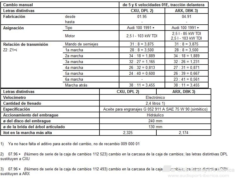

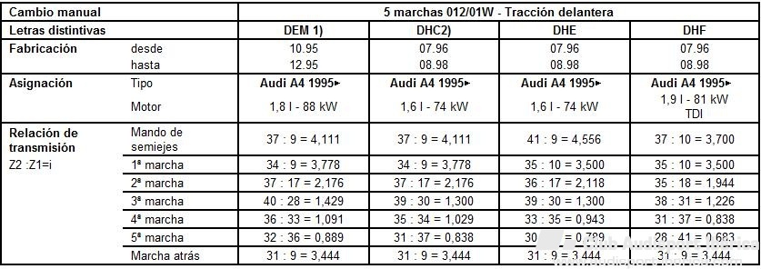

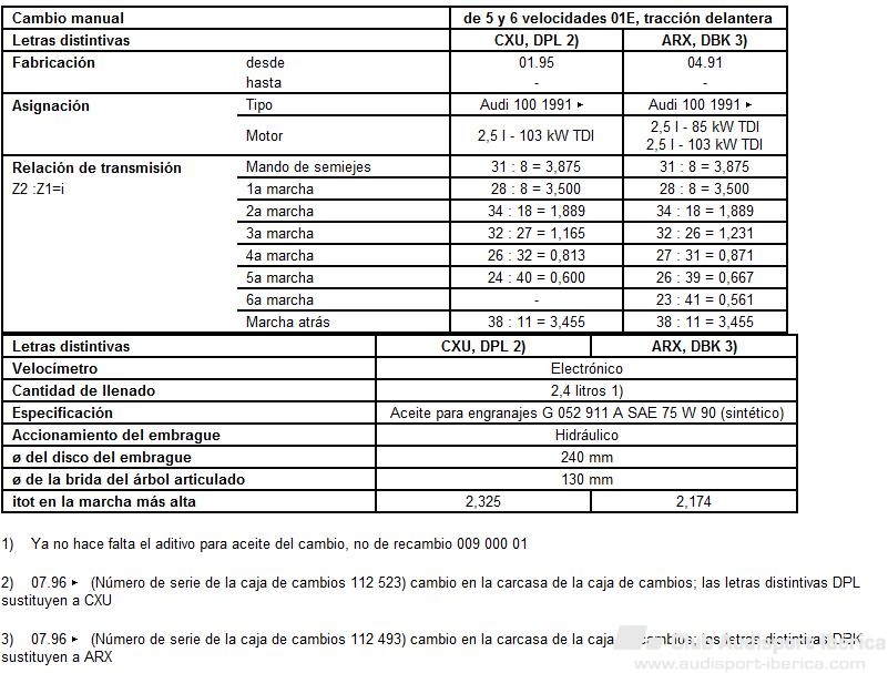

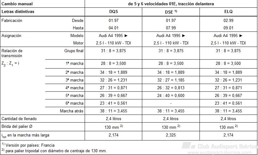

zeimon Publicado 1 de Abril del 2014 Denunciar Publicado 1 de Abril del 2014 Pues aqui van las relaciones de cambio de una caja DHF que monta un AFN y una caja DQS que monta un AFB Responder
