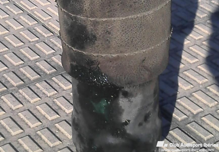

larriss Publicado 16 de Marzo del 2014 Denunciar Publicado 16 de Marzo del 2014 Pues no hara ni cuatro años que cambie las dos delanteras por unas arnott y una de ellas ha llegado a su fin, concretamente la derecha, pero que bien pinchada, mas que pinchazo es como una raja, aunque no se aprecia de fuera y no se veia ya que estaba por dentro ,por el chorro de aire que salia se sabe lo que es, no habia manera ni de subirla al tercer nivel de lo que perdia, le meti slime sin ninguna confianza en que tapara pero me tapo , pensé, asi tengo tiempo a mirar alguna balona a buen precio y mientras llega pues mira, pero, la alegria a durado 4 dias, el sabado volvio a perder y ya no se taponaba, asi que la he quitado y he puesto una de las viejas con slime (menos mal que guardo todo, soy un poco chatarrero) y de momento hay está, voy a ver si consigo alguna a buen precio porque arnott despues de esta experiencia ni me molesto. Responder

thomasdiaz1201 Publicado 17 de Marzo del 2014 Denunciar Publicado 17 de Marzo del 2014 La garantia es solo en USA! Y esas tienen pinta de ser las normales que vende arnott Enviado desde mi iPad con Tapatalk Responder
larriss Publicado 17 de Marzo del 2014 Autor Denunciar Publicado 17 de Marzo del 2014 Son las normales si, lo que menos me gusta es como se han pinchado, es como si fueran mas fragiles que las originales. Responder
