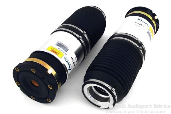

manopollo Publicado 27 de Marzo del 2014 Denunciar Publicado 27 de Marzo del 2014 Hola compi ya veo que es una put*d........ con tan solo 4 años se te ido. Lo que no se sabiendo que pasa con las valonas de goma no montaste las nuevas metálicas que esas no dan problema alguno. yo tengo con cerca de 200.000km y tengo aún las valonas originales y la trasera izquierda ya esta picada voy aguantar al año que viene por que tampoco es una picadura grande y a sin ahorro y monto las 4 como esta que te voy a sugerir que tenias que a ver montado aquí te dejo una foto. Responder

manopollo Publicado 27 de Marzo del 2014 Denunciar Publicado 27 de Marzo del 2014 Hola manopollo , pues por varias razones, primordialmente económica ya que hay bastante diferencia en el precio, claro, te imaginas que van a durar por lo menos como las originales, y entonces no habia referencia de alguien que llevara con las gen II años, ademas creo que no venían tan protegidas como ahora, bueno si las chinas van bien por la diferencia de precio te compras 4 . No te equivoque yo chino nada, que lo barato sale caro. Yo alemanas igual que el compresor de segunda generación que puse en su día. Lo pille en esta web que también tiene valonas etc. http://www.air-suspension-shop.com/ Un saludo. Responder
