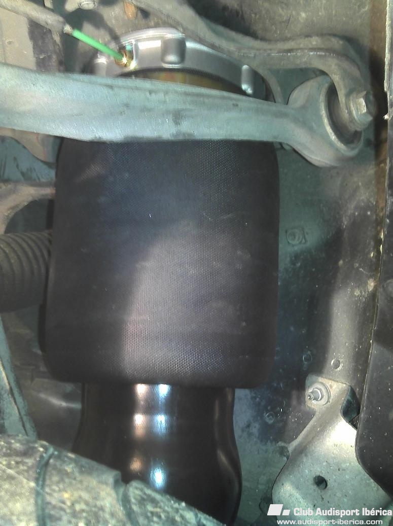

larriss Publicado 21 de Abril del 2014 Autor Denunciar Publicado 21 de Abril del 2014 Hola, aprovechando estos dias de fiesta ya cambie la balona y va bien , no tiene fugas, lo unico es al meter el amortiguador entra mas duro en la zona de abajo, lo que hice fue poner la goma es su sitio, meter el amortiguador y pegarle con un mazo de goma y meterlo lo que pude y montar Responder

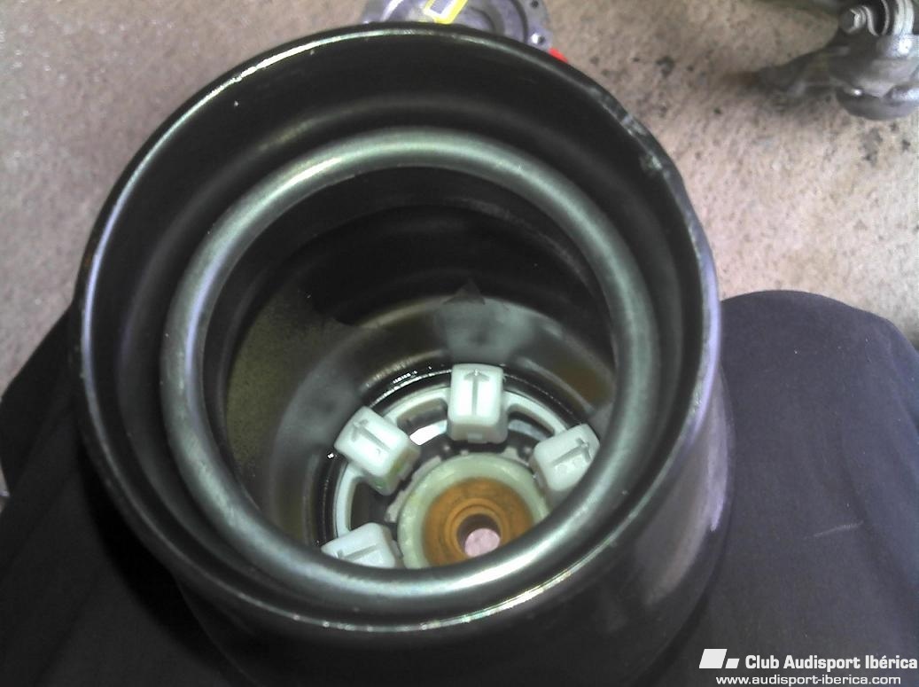

larriss Publicado 21 de Abril del 2014 Autor Denunciar Publicado 21 de Abril del 2014 Aqui se ve como no queda metido del todo pero al inchar se oye como va a su sitio Responder

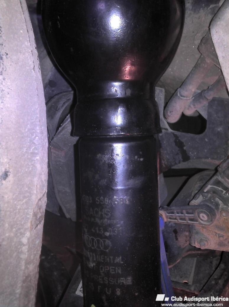

larriss Publicado 21 de Abril del 2014 Autor Denunciar Publicado 21 de Abril del 2014 Y aqui ya con todo montado e inchada Responder
