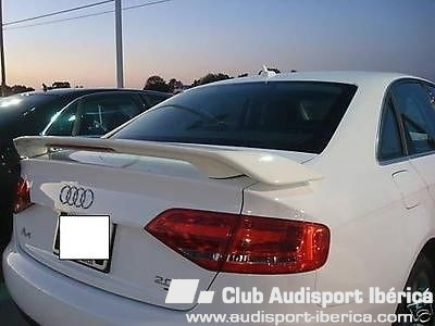

Vultturo Publicado 17 de Marzo del 2014 Denunciar Compartir Publicado 17 de Marzo del 2014 Se trata de un A4 y sería la 4* Luz de freno en el alerón. Me interesa si sería legal en 1 lugar para pasar el ITV. También me interesa donde enchufarla y que se necesita para hacer la instalación. Si me podéis poner alguna foto sería muy agradecido. Decir que el alerón lo tengo montado en el coche. Gracias y Un saludo. Responder Enlace al comentario Compartir en otros sitios web More sharing options...

Carlisu84 Publicado 17 de Marzo del 2014 Denunciar Compartir Publicado 17 de Marzo del 2014 Hola, Que carroceria llevas Avant o Sedan?, Tienes pasado el cableado al interior del porton? si es ASI solo lo tienes que conectar a la luz de freno y haber si no te da fallo porque ocurre lo mismo que como si instalases un toma de remolque y puede no encender. Tema de legalidades pues ni idea, (he visto varios A4 B5 circulando que lo llevan) pero cada sitio es un mundo, aunque exista lo mismo para todos. Responder Enlace al comentario Compartir en otros sitios web More sharing options...
Vultturo Publicado 17 de Marzo del 2014 Autor Denunciar Compartir Publicado 17 de Marzo del 2014 Hola, Que carroceria llevas Avant o Sedan?, Tienes pasado el cableado al interior del porton? si es ASI solo lo tienes que conectar a la luz de freno y haber si no te da fallo porque ocurre lo mismo que como si instalases un toma de remolque y puede no encender. Tema de legalidades pues ni idea, (he visto varios A4 B5 circulando que lo llevan) pero cada sitio es un mundo, aunque exista lo mismo para todos. Es un Sedan y si ya tengo pasado el cableado dentro del portón. El problema es no se sí me dará fallo en la centralita que es lo que no quiero. Gracias por contestar. Responder Enlace al comentario Compartir en otros sitios web More sharing options...

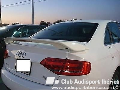

Vultturo Publicado 17 de Marzo del 2014 Autor Denunciar Compartir Publicado 17 de Marzo del 2014 Es este mismo alerón. Gracias otra vez. Responder Enlace al comentario Compartir en otros sitios web More sharing options...
