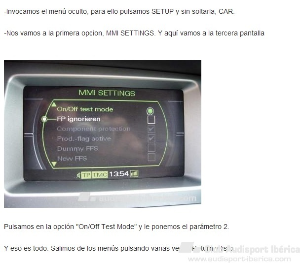

sorzano Publicado 17 de Marzo del 2014 Denunciar Publicado 17 de Marzo del 2014 Hola a todos. Por mas que busco no encuentro como activar NAVE ESPACIAL en el menú oculto del MMI 3G. Tengo activado menu oculto pero podríais indicarme los pasos para entrar en modo oculto y activarlo (3g HDD) Gracias Responder

rs4800 Publicado 17 de Abril del 2014 Denunciar Publicado 17 de Abril del 2014 (editado) ¿Es posible que en el menú oculto del MMI 3G DVD (Basic) no aparezca esa opción?Yo diría que no lo tengo. Si alguien conoce otra forma de activarlo... gracias. Salu2 Editado 17 de Abril del 2014 por rs4800 Responder
sorzano Publicado 17 de Abril del 2014 Autor Denunciar Publicado 17 de Abril del 2014 ¿Es posible que en el menú oculto del MMI 3G DVD (Basic) no aparezca esa opción?Yo diría que no lo tengo. Si alguien conoce otra forma de activarlo... gracias. Salu2 Yo lo he intentado en MMI 3G HDD pero tampoco me sale esa opcion. Me quede con las ganas... Responder

tonys Publicado 24 de Abril del 2014 Denunciar Publicado 24 de Abril del 2014 Disculpa mi ignorancia, que es lo de "nave espacial". Un saludo. Aquí tienes la explicación: http://www.audisport-iberica.com/foro/topic/178620-cosas-que-trastear-con-vag-com-en-a4-b8/?p=2839974 Yo también me pregunto si se podría en radio concert aunque me temo que no. Responder
Grial Publicado 24 de Abril del 2014 Denunciar Publicado 24 de Abril del 2014 Disculpa mi ignorancia, que es lo de "nave espacial". Un saludo. Aquí tienes la explicación: http://www.audisport-iberica.com/foro/topic/178620-cosas-que-trastear-con-vag-com-en-a4-b8/?p=2839974 Yo también me pregunto si se podría en radio concert aunque me temo que no. Anda, pues mola, jejeje.... ¿ASÍ no se puede, en el MMI 3G+?? Responder

Tradeone Publicado 20 de Agosto del 2016 Denunciar Publicado 20 de Agosto del 2016 Hola a todos, Una duda... lo de la nave espacial no funciona en el Facelift verdad?? Os lo digo porque lo he intentado y el menú oculto (o green menu como dicen por ahí) es completamente diferente a este. Se puede hacer algo de este tema en los que llevamos el MMI 3G DVD??? Un saludo Responder
SijaQ3 Publicado 8 de Septiembre del 2016 Denunciar Publicado 8 de Septiembre del 2016 Qué pasa gente? No consigo encender o entrar en el menú oculto. Tengo un a4 avant del 2015 con MMI 3g He probado con lo que veo x YouTube pero nada . Ideas? Responder
Grial Publicado 8 de Septiembre del 2016 Denunciar Publicado 8 de Septiembre del 2016 Qué pasa gente? No consigo encender o entrar en el menú oculto. Tengo un a4 avant del 2015 con MMI 3g He probado con lo que veo x YouTube pero nada . Ideas? ¿Lo has activado previamente con el Vag-Com? Primero hay que activar, por codificación, y luego ya puedes entrar con la combinación de teclas (MENU + CAR). Saludos, Responder
