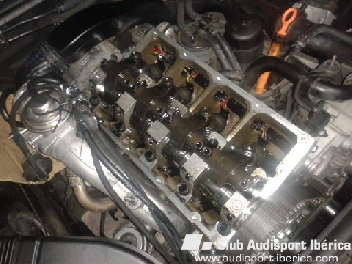

El otro dia eche un ojo a la distribucion y casi que no voy a esperar 10000km mas para cambiarla. Y me he liado la manta a la cabeza (ni siquiera he cambiado el aceite) y he levantado la tapa de balancines del motor para anticiparme y ver si se puede aprovechar la "carrera" de la correa para hacer algo más. Antes de que me digáis nada, ya está todo montado y funcionando de nuevo jejeje, la verdad es que pensé que no sería capaz pero al final hasta me he animado a colocarle el gato para engranar una marcha para hacer girar el motor "a manubrio" (no, tampoco he cambiado nunca una rueda, ya se que es poco pero me he quedado muy a gusto al final de la jornada).

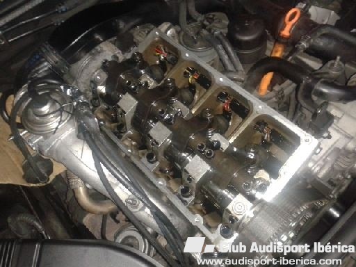

Al grano. La culata al descubierto.

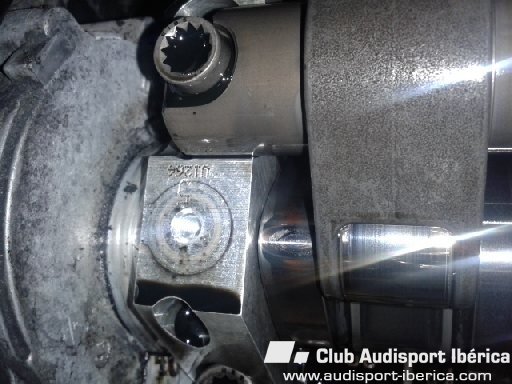

Se han llevado calenton puntual en las puntas muchas de ellas? O es desgaste?

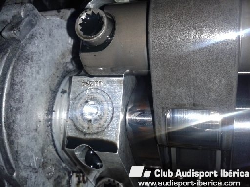

Aqui se ve la leva presionando la peseta. Esta parcialmente sumergida en aceite por eso lo de los dos colores... mas que nada el taqué, que se ve algo gastado o marcado no?
En esta hay incluso un surco de roce continuado.

Los taques compruebalos haciendo presión con un destornillador plano cuando la leva no los pise (vete cambiando con cuidadito la posición de los arboles, ayudandote del motor de arranque... pero sin arrancar, obviamente).
Si suben y bajan bien todos... yo los dejaría por el momento.
Las levas si parecer haber sufrido de algo de fricción en exceso... mas que nada por los colores azulados, el tema de la marca... como no la veo bien, por la foto y el movil... pues no puedo opinar, pero ten en cuenta que alguna leva viene marcada con una linea finísima... que por lo que tengo entendido, vale precisamente para eso... para detectar desgastes (si se borra en la parte que presiona el taque... malo... pero no capital, porque hay que tener en cuenta que esa linea no es ni siquiera apreciable pasando la uñas de lo fina que es).
A parte tampoco aprecio bien en las fotos las levas... como para verles la forma de leva... pero el desgaste tú se lo podrás ver mejor que nadie.
Si estan ya bastante redondeadas... pues igual si que te merecía la pena cambiarlas... si tienen forma de leva... yo las dejaba.
Lo que si te recomiendo, es que si solamente aprecias ese ruido, no tienes ningun taque tocado o vacio, y las levas, a pesar de su color azulado... aún no estan gastadas... es que le eches un tratamiento al aceite para taques... que crea una pelicula protectora especialmente en esa zona y en muchos caso es mano de santo para evitar ese tipo de ruidos... y prevenir que las levas se desgasten como plastilina... porque seguro que algo de temple ha perdido ese metal por los calentones.
Yo considero que donde mas atención debes prestar es en los taques... que no suele pasar nada... pero puede pasar.
Ahora... si estas con animo de cambiarlos... los calentones y sonidos, son razones mas que suficientes para mancharte las manos jajajja
