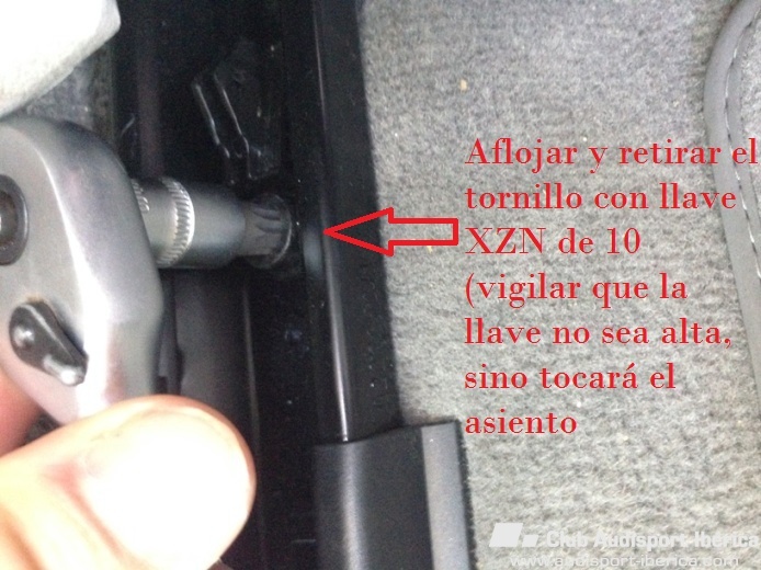

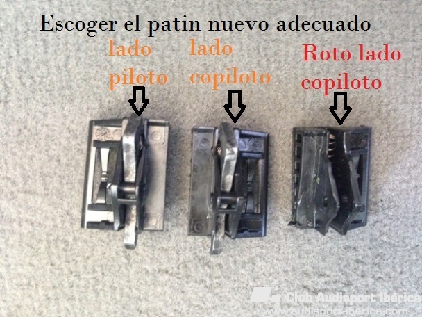

manucaldes Publicado 18 de Marzo del 2014 Denunciar Publicado 18 de Marzo del 2014 (editado) Para los que se os haya roto los patines para guardar la posición de los asientos después de abatirlos para dejar pasar a los ocupantes de atrás y no tengan que levantar los pies para encajar el asiento y luego correrlo hacia delante, aquí os dejo el brico sencillo para cambiar los dichosos patines (realizado en audi a5 coupe del 2009), antes de nada mirad las fotos y comprobad que tenéis rota la pieza. A los administradores supongo que estoy en el sitio correcto, sino espero que lo arregléis jejejej Material necesario: -Kit de patines ref: 8T0898025 precio unos 16 euros, viene el juego de los dos asientos -Baso o punta XZN de 10 (parecida a la torx pero con mas puntas de estrella) -2 minutillos de vuestro tiempo Una vez conseguido todo el material, nos vamos a nuestro flamante a5 y echamos el asiento estropeado hasta el final. Editado 18 de Marzo del 2014 por manucaldes Responder

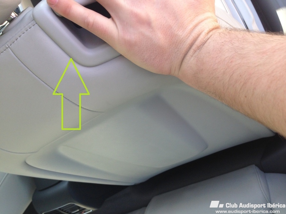

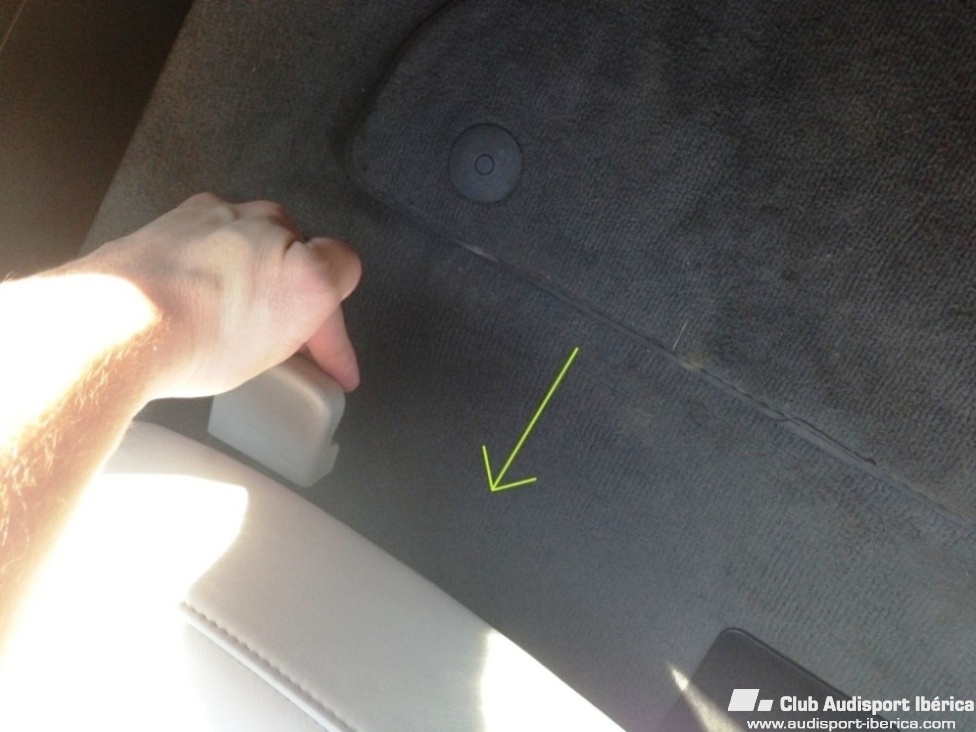

manucaldes Publicado 18 de Marzo del 2014 Autor Denunciar Publicado 18 de Marzo del 2014 abatir el asiento Responder

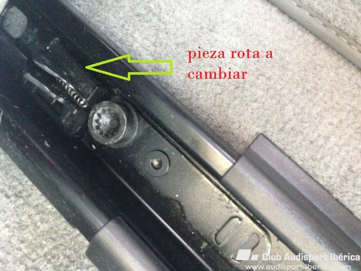

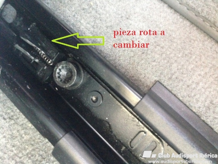

manucaldes Publicado 18 de Marzo del 2014 Autor Denunciar Publicado 18 de Marzo del 2014 Aqui teneis la dichosa pieza Responder

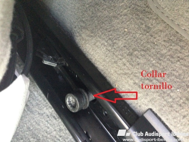

manucaldes Publicado 18 de Marzo del 2014 Autor Denunciar Publicado 18 de Marzo del 2014 tornillo fuera Responder

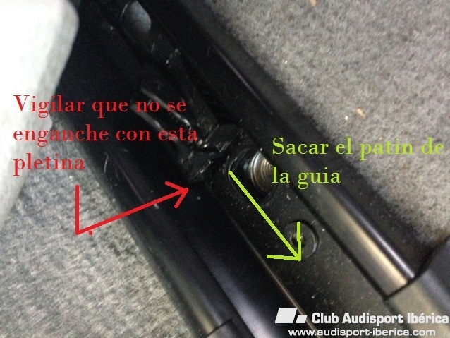

manucaldes Publicado 18 de Marzo del 2014 Autor Denunciar Publicado 18 de Marzo del 2014 Sacar el patin roto Responder

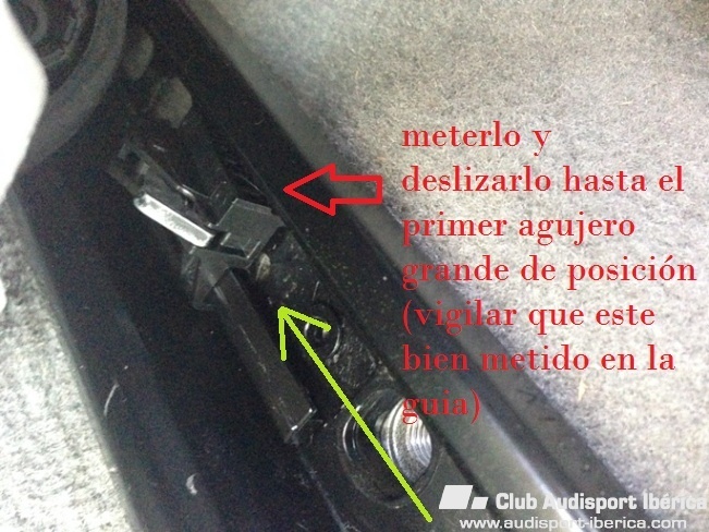

manucaldes Publicado 18 de Marzo del 2014 Autor Denunciar Publicado 18 de Marzo del 2014 (editado) Sobretodo no os equivoqueis al elegirlo eee jejejej y antes de ponerlo limpiad toda la guia por si hay restos del patin roto Editado 18 de Marzo del 2014 por manucaldes Responder

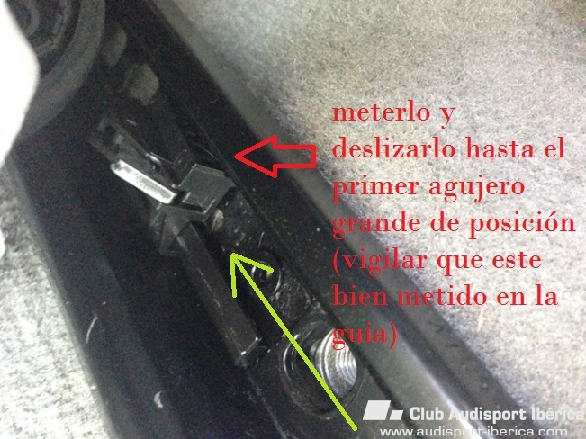

manucaldes Publicado 18 de Marzo del 2014 Autor Denunciar Publicado 18 de Marzo del 2014 meter el patin nuevo Responder
manucaldes Publicado 18 de Marzo del 2014 Autor Denunciar Publicado 18 de Marzo del 2014 (editado) colocar el tornillo y apretar bien. Editado 18 de Marzo del 2014 por manucaldes Responder
