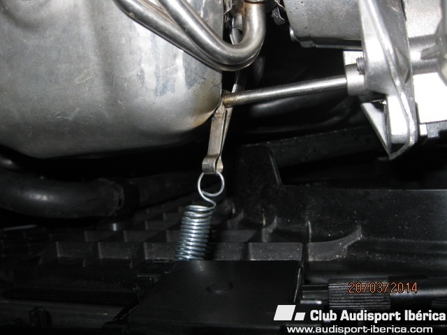

joan1963 Publicado 18 de Marzo del 2014 Denunciar Publicado 18 de Marzo del 2014 hola A1NEROS lo que no han querido o no han sabido solucionar los señores de audi lo he solucionado yo colocando un muelle desde la varilla del turbo a la chapa que va montado el cierre del capo eso hace que la varilla no tenga juego y de este modo no se produce vibración y no impide el movimiento de adelante atrás de la válvula de descarga, quita totalmente el ruido a sonajero, que os parece? un saludo. Responder

joan1963 Publicado 20 de Marzo del 2014 Autor Denunciar Publicado 20 de Marzo del 2014 hola a1neros aquí os dejo la foto de como queda el muellecito, si alguien lo quiere probar y tiene alguna duda que contacte conmigo, saludos Responder
Bichurro Publicado 20 de Marzo del 2014 Denunciar Publicado 20 de Marzo del 2014 Niño que las echado un punto soldadura??? Que los audífonos te van a quitar hasta el pasaporte!! "Mostruo" que eres un "mostruo"!! como dicen por Málaga. Saludos amigo Responder
