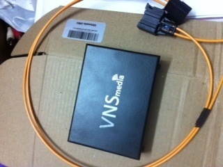

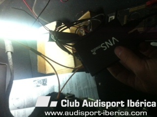

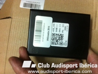

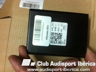

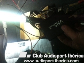

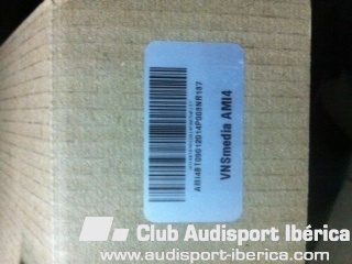

Juancho Publicado 19 de Marzo del 2014 Denunciar Publicado 19 de Marzo del 2014 Hola, Pues he comprado un ami por internet y cuando lo instalo no me lo detecta, lo he instalado de todas las posiciones posibles y no hay manera, haber si hay alguien que me pueda asesorar. Cuelgo las fotos a continuación. Responder
Kolari Publicado 19 de Marzo del 2014 Denunciar Publicado 19 de Marzo del 2014 Si está operativo, dándole alimentación e intercalando el conector de fibra óptica en el anillo MOST, debería reconocertelo el MMI. Repasa la dirección de la fibra y la alimentación, resetea el mmi, pasale el vagcom y haz el test eléctrico y de fibra para asegurarte su correcta instalación. Son módulos sencillos que no requieren complicadas instalaciones. Responder

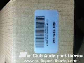

ulala Publicado 20 de Marzo del 2014 Denunciar Publicado 20 de Marzo del 2014 Hola, Pues he comprado un ami por internet y cuando lo instalo no me lo detecta, lo he instalado de todas las posiciones posibles y no hay manera, haber si hay alguien que me pueda asesorar. Cuelgo las fotos a continuación. Bueno lo que si te puedo comentar es que eso no es un AMI, será otro interface compatible o no, pero desde luego un AMI no es. Responder

Juancho Publicado 20 de Marzo del 2014 Autor Denunciar Publicado 20 de Marzo del 2014 Pues a mi me lo vendieron como Ami, lo he montado de varias posiciones y cuando voy a selección de cds no lo encuentro Responder

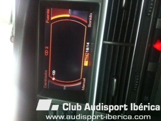

ximo@6 Publicado 20 de Marzo del 2014 Denunciar Publicado 20 de Marzo del 2014 (editado) aparte de ese cable de fibra optica tiene que tener otro cable de corriente, ese lo has conectado bien, porque por lo que dices la fibra la has puesto bien pues si ves el mmi y te va es que la fibra esta bien puesta otra idea si es muy compatible con el ami estara en media o si llevas el boton de tv estara en las fuentes, te lo digo porque yo el ami esta en media en fuentes hay tienes la radio digital la tv y el ami a otros se instala como un cd para saber cual es mete algo de musica y saca todos los cd para ver si atinas Editado 20 de Marzo del 2014 por ximo@6 Responder
Juancho Publicado 21 de Marzo del 2014 Autor Denunciar Publicado 21 de Marzo del 2014 (editado) aparte de ese cable de fibra optica tiene que tener otro cable de corriente, ese lo has conectado bien, porque por lo que dices la fibra la has puesto bien pues si ves el mmi y te va es que la fibra esta bien puesta otra idea si es muy compatible con el ami estara en media o si llevas el boton de tv estara en las fuentes, te lo digo porque yo el ami esta en media en fuentes hay tienes la radio digital la tv y el ami a otros se instala como un cd para saber cual es mete algo de musica y saca todos los cd para ver si atinas Pues ahora que lo dices yo en fuentes no lo he probado!!!Haber si tengo un hueco esta tarde y lo compruebo. Además del cable de fibra y de la alimentación, lleva un pulsador como el interfaz de video, pero aunque pulses no conmuta nada Editado 21 de Marzo del 2014 por Juancho Responder

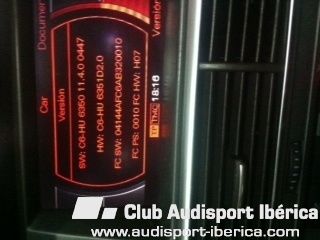

Javimoreno Publicado 21 de Marzo del 2014 Denunciar Publicado 21 de Marzo del 2014 Yo lo he instalado y me funciona perfectamente. Se lo he comprado a ********** . Tienes que tener al menos la 3450 ( sino actualizar) y el punte de fibra después de CD. Lo seleccionas en fuente del CD Responder
Juancho Publicado 21 de Marzo del 2014 Autor Denunciar Publicado 21 de Marzo del 2014 Yo lo he instalado y me funciona perfectamente. Se lo he comprado a ********** . Tienes que tener al menos la 3450 ( sino actualizar) y el punte de fibra después de CD. Lo seleccionas en fuente del CD Es el único sitio donde no mire, probare de montarlo el finde y ya contare Responder

Javimoreno Publicado 22 de Marzo del 2014 Denunciar Publicado 22 de Marzo del 2014 Te permite llevar montado el cargador de CD. Junto a la alimentación lleva un pulsador ( siempre abierto ) necesario estar montado para probarlo, que te permite cambiar del USB a otra entrada ( te viene un cable para iPhone , cable Jack o conexión inalámbrica Bluetooh ). A mi me parece que esta muy bien. Responder
Juancho Publicado 22 de Marzo del 2014 Autor Denunciar Publicado 22 de Marzo del 2014 No hay manera, desisto!!! Lo he provado de todas las conexiones posibles y no me lo detecta en ningún lado. He colgado la versión por si creéis que fuera antigua y por eso no me lo coje Responder
Juancho Publicado 23 de Marzo del 2014 Autor Denunciar Publicado 23 de Marzo del 2014 Alguien puede echarme una mano con la actualización por la zona de Barcelona? Responder
