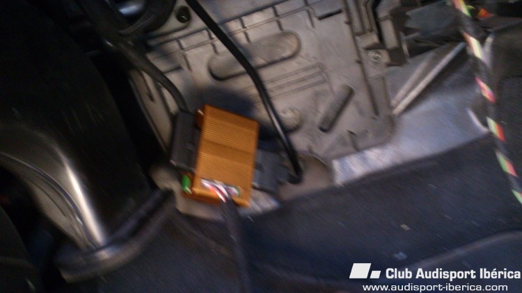

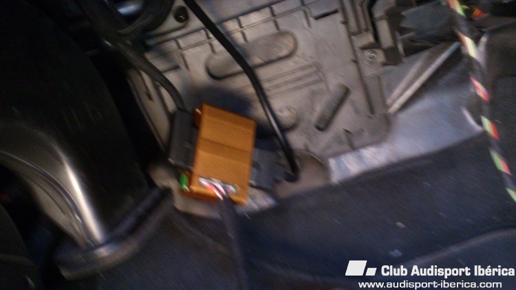

Nando03 Publicado 28 de Marzo del 2014 Denunciar Publicado 28 de Marzo del 2014 Hola. El aparato del que hablo es éste: Y el interface que usa para conectarse al sistema es éste: No veo por ningún lado la fibra óptica. (???) Se intercala entre la pantalla y el módulo que hay tras la guantera. No sé si ése es el MMI. Responder
