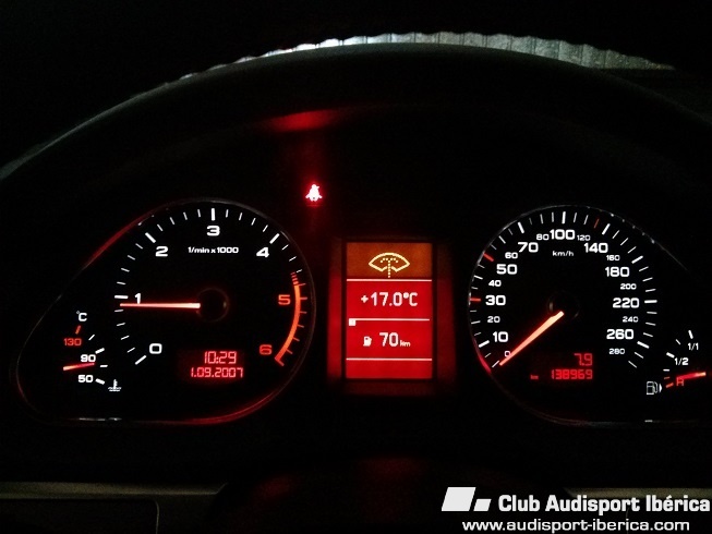

ayrtonvivi Publicado 19 de Marzo del 2014 Denunciar Publicado 19 de Marzo del 2014 Buenos días compañeros. A ver si me podéis ayudar. Compre en ebay un cuadro del restiling con esta referencia. Pregunte precio en Audi de Murcia por realizar la desprotección e instalar y me dieron un precio de 70 euros por lo que decidí instalarlo allí también. Cuando ayer fui a retirar el coche veo que salen infinidad de errores en el fis además del aviso de cinturón de seguridad con el consiguiente sonido. Me dicen que les falta un código SV que me tiene que dar el que me vendio la pieza para poder quitar todos los errores. El cuadro funciona bien las 4 agujas y los cuenta kilomentros, tampoco puedo actualizar hora y fecha. Me pregunto será porque no han realizado la desprotección aunque ellos digan que si? Os han pedido alguna vez este código SV con alguna otra pieza. Gracias y saludos Responder

ayrtonvivi Publicado 19 de Marzo del 2014 Autor Denunciar Publicado 19 de Marzo del 2014 Gracias Kolari. Intentaré mañana ver a un amigo con Vagcom y que controla a ver si le podemos sacar punta. Por cierto la referencia es esta 4F0920901J Te acuerdas si es la misma que la tuya. O este tiene el fis en monocromo rojo. aunque tenga las agujas con el cerco metálico y sea del restiling? Gracias y saludos Responder
Kolari Publicado 19 de Marzo del 2014 Denunciar Publicado 19 de Marzo del 2014 Sinceramente no me acuerdo pero si echas un vistazo a esta venta en internet verás que es "multicolor": http://www.ebay.it/itm/CONRACHILOMETRI-TACHIMETRO-TACHO-AUDI-A6-4F-3-0-TDI-quatt-Tiptr-2011-4F0920901J-/171242095719 Se puede verificar en el Etka pero no lo tengo a mano... Saludos. Responder

ayrtonvivi Publicado 19 de Marzo del 2014 Autor Denunciar Publicado 19 de Marzo del 2014 Kolari, al decir multicolor te refieres a este? Aunque este es de gasolina y el mio diesel. El vendedor del enlace que pones es el mimo que me lo vendio a mi. y es la misma referencia por eso me extraña que aunque con los errores que da, no salga con el fis como este. Según me garantizo a mi se puede poner a todos los modelos (por supuesto diesel) desde el 2005 al 2011. saludos Responder

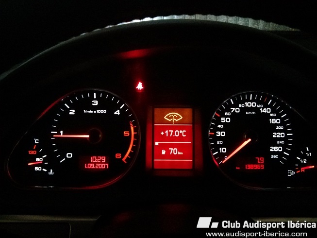

ayrtonvivi Publicado 19 de Marzo del 2014 Autor Denunciar Publicado 19 de Marzo del 2014 La primera foto es del cuadro sin instalar y la segunda es instalado y con uno de los errores que da. FAlta de agua del lavaparabrisas, cuando está lleno mas el del cinturón de seguridad. Responder
mat1990dj Publicado 19 de Marzo del 2014 Denunciar Publicado 19 de Marzo del 2014 Este cuadro no es en color, es monocromo... Responder

Kolari Publicado 20 de Marzo del 2014 Denunciar Publicado 20 de Marzo del 2014 Efectivamente: ese cuadro es monocromo, no es a color el FIS. Algo no cuadra... ¿Te envió el mismo que aparecía en la foto de la venta (el de color) con la misma referencia? En la venta habla de 77.000 kms. del cuadro y en tu foto marca 138.969, no creo que en Audi al liberar te hayan adaptado los kms a tu cuadro... Sino es así reclámale y en todo caso podrás usar la garantía de paypal. Responder
