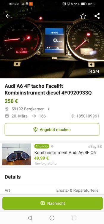

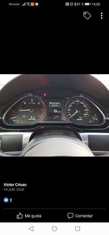

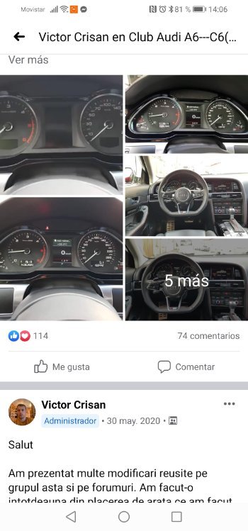

Andreidan Publicado 26 de Julio del 2021 Denunciar Publicado 26 de Julio del 2021 Hola chicos! Estoy mirando en cambiar el cuadro de mi coche que es el normalito en rojo y quiero poner uno restiling, saben alguna refierencia?si no tengo acc? Vi a un chico que monto un cuadro de Q7, no se si le toco cambiar algo pero queda de muerte.. Le mande un mensaje aver que me dice. Así todo blanco mola... Tiene las luces de la consola central también en blanco.... Muy guapo el coche.. El mio es automático, 3.0, es que no se en que tengo que fijarme.. Gracias Responder
ximo@6 Publicado 27 de Julio del 2021 Denunciar Publicado 27 de Julio del 2021 (editado) Los cuadros de color acaban en f me parece Bueno si procede de restiling son todos a color si no estoy equivocado Editado 27 de Julio del 2021 por ximo@6 Responder

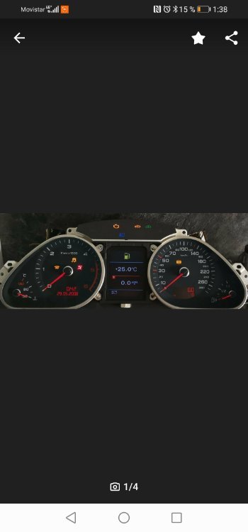

Andreidan Publicado 27 de Julio del 2021 Denunciar Publicado 27 de Julio del 2021 Encontré dos ref 4f0 920 933 L, Q, de lo 2ue vi se podrían montar, Responder
