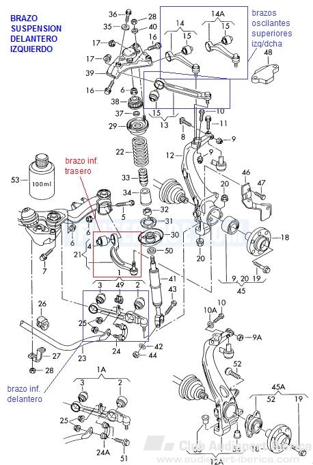

maribel-ibiza Publicado 19 de Marzo del 2014 Denunciar Compartir Publicado 19 de Marzo del 2014 Hola a todos !! Un placer saludaros de nuevo ;-) !! Quería haceros una consultita, a ver si me podéis ayudar Hoy fuimos a la ITV y no la pasamos, porque dicen que hemos de cambiar la: ROTULA INFERIOR BRAZO SUSPENSIÓN ANTERIOR IZQUIERDO, LADO POSTERIOR (Esto es lo que me escribió el sr. del ITV) Entonces, quería consultaros si esta es la pieza en cuestión, ya que me pedían en casi todas partes 160 euros + iva y quí en esta web la encontré por 47,95 € iva incl. http://www.recambiosviaweb.com/m5/d3395/c8947/s8/g273/a100208/l51486596/i567234/brazo-de-suspension-bosal-37676-audi-a6-avant-4b-c5-1997-11-2005-01-25-tdi-150cv-diesel-1997-12-hasta-hoy.html Por si el señor del ITV no se explico bien al escribirlo, ya que por más que lo leo me parece confuso, con mis palabras explicado sería: De las 4 rotulas de suspensión que lleva la rueda delantera izquierda, hay dos arriba y dos abajo, pues es la de abajo a la derecha, si miras de frente la rueda, la más gruesa y grande. A ver si hay suerte y acerté con la pieza que os pasé y es la correcta ;-) Muchas gracias a todos por cualquier ayuda y feliz día !! P.D. Os hice unas capturas de la web, para aquellos que estáis con el móvil y os puede dar pereza abrir el link donde se muestra la parte ;D Responder Enlace al comentario Compartir en otros sitios web More sharing options...
jafv Publicado 19 de Marzo del 2014 Denunciar Compartir Publicado 19 de Marzo del 2014 Tienes que mirarlo por referencia de Audi. En el Etka me sale que es el 8E0 407 693 Q, y en la web que pones aparece esta referencia como numeros OEM compatibles. Yo te diría que adelante. La referencia la podrás ver en la propia pieza que tienes. Seguro que no coincide con ese que he puesto, pero luego en el Ekta te sale cual es la referencia actual, y en las web suelen poner las referencias anteriores compatibles. Responder Enlace al comentario Compartir en otros sitios web More sharing options...
Rickyskyroller Publicado 20 de Marzo del 2014 Denunciar Compartir Publicado 20 de Marzo del 2014 hola yo e estado metido en esos lios, y hay que se muy meticuloso con las referencias, como dice Jafv. tema de traccion, peso etc... en la pagina que pones sale tu version yo en mi Allroad le puse todo Mapco y la verdad que estoy muy contento con la calidad y que tiene un precio accesible. Si quieres el contacto pide.Es de un comercial de Alemania. Un saludo Responder Enlace al comentario Compartir en otros sitios web More sharing options...
maribel-ibiza Publicado 20 de Marzo del 2014 Autor Denunciar Compartir Publicado 20 de Marzo del 2014 Buenos días y muchas gracias por la ayuda No conocía el Etka, pero ya lo busqué y di con un área gratuita online para ver las piezas: http://ifinterface.com/page/page3.php?langid=1 Una vez en el tenemos que ir a la opcion: CarProg2 ( dentro del menu Free Services ) Obtuve el despiece (imagen adjunta y maqué en rojo la pieza que se supone que es en el despiece (rotula inferior de la parte posterior) y que jafv, muy amablemente, me indicó su ref. 8E0 407 693 Q .... y las otras 3 rotulas estantes en azul, para que los demás las conozcan (2 superiores anterior y posterior y 1 inferior en la parte anterior). ESPERO NO HABERME EQUIVOCADO, POR FAVOR SI LO HICE RECTIFICARME Y CORRIJO Responder Enlace al comentario Compartir en otros sitios web More sharing options...
Rickyskyroller Publicado 20 de Marzo del 2014 Denunciar Compartir Publicado 20 de Marzo del 2014 muy bien, as hecho los deberes. Ahora te toca buscar a tu gusto y presupuesto. un saludo Responder Enlace al comentario Compartir en otros sitios web More sharing options...
