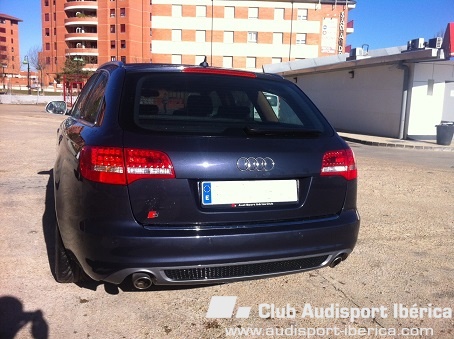

alberto28 Publicado 20 de Marzo del 2014 Denunciar Publicado 20 de Marzo del 2014 Te cuento mi experiencia.Para mi coche (2009 restiling) y motor 2.7 (dos salidas de escape) no encontré nada que me gustara; así que la única opción fue comprar el del S Line que es más corto y mi chapista me lo alargó y lo adaptó a mi paragolpes.Mira tu mismo el resultado: Responder

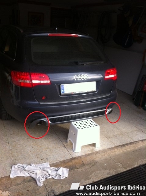

alberto28 Publicado 20 de Marzo del 2014 Denunciar Publicado 20 de Marzo del 2014 Y esta de como ha quedado: Responder
gonchito Publicado 20 de Marzo del 2014 Denunciar Publicado 20 de Marzo del 2014 En 20/3/2014 a las 11:23, alberto28 dijo: Y esta de como ha quedado: muy bonito...... de todas formas esta hablando para bola de remolque Responder
Kolari Publicado 20 de Marzo del 2014 Denunciar Publicado 20 de Marzo del 2014 El del restyling de la foto también lo hay con agujero para remolque pero sin tapa. Hay una empresa de fuera que de dos espoilers (antiguo y nuevo) hace un mix perfecto para pintar y listo, pero caro de narices... ¿No nos podrías contar cómo tu chapista adaptó el espoiler con algo más de detalle? En mi caso es una espinita clavada...sino hay garantías de dejarlo perfecto ni lo intento. Responder

alberto28 Publicado 20 de Marzo del 2014 Denunciar Publicado 20 de Marzo del 2014 Mi coche lleva bola, el difusor del S Line que compre no llevaba el agujero hecho, pero por dentro estaba marcado el recuadro para recortarlo, el chapista lo recorto y le puso una bisagra pequeña con dos tornillos unidos a dos patillas. A mi no me ha terminado de gustar el invento del cierre y me he comprado en una ferreteria 4 piezas de plastico que llevan unos imanes que soportan 20 kgs cada uno, los cuales atornillare una parte a la tapa y la otra al difusor; asi quitare la tapa mucho mas facilmente y como queda por dentro no se ve y nadie sabra lo facil que se quita... Mañana subo unas fotos. La verdad es que no tengo ni idea de como el chapista logro adaptar el difusor a mi coche, ya se lo preguntare cuando este con el. Responder
