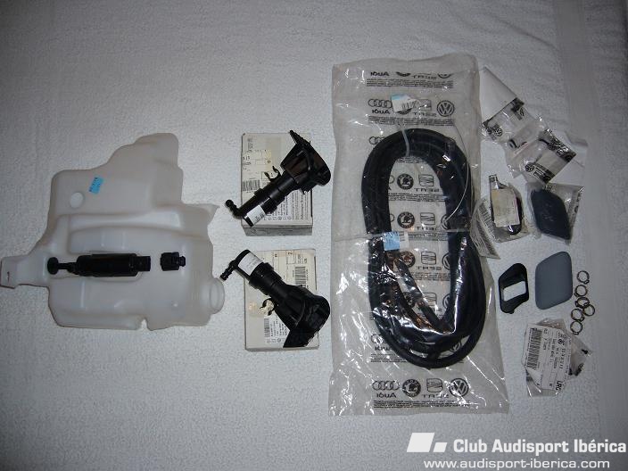

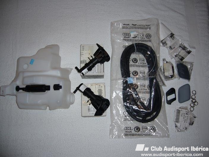

Carmelo Publicado 20 de Marzo del 2014 Denunciar Publicado 20 de Marzo del 2014 Yo hace ya unos 10 años, en mi primer 8L, instalé el sistema de lavafaros completo que traen de origen: eyectores, depósito de 5,5 litros, bomba, tapas, tuberías, conectores, juntas... solo las piezas fueron casi 400 euros, de aquella... Después las ópticas rondan en el ETKA los 700 euros cada una... 1.400 eurazos... El sistema de regulación ya dice Bully que sobre 400 euros más... Si es así, solo en piezas unos 2.200 euros, y después la mano de obra de instalar todo, que no es poco, pues inviable, desde luego. Otra cosa sería conseguir todo de segunda mano y montarlo tú, si es que sabes... Responder
