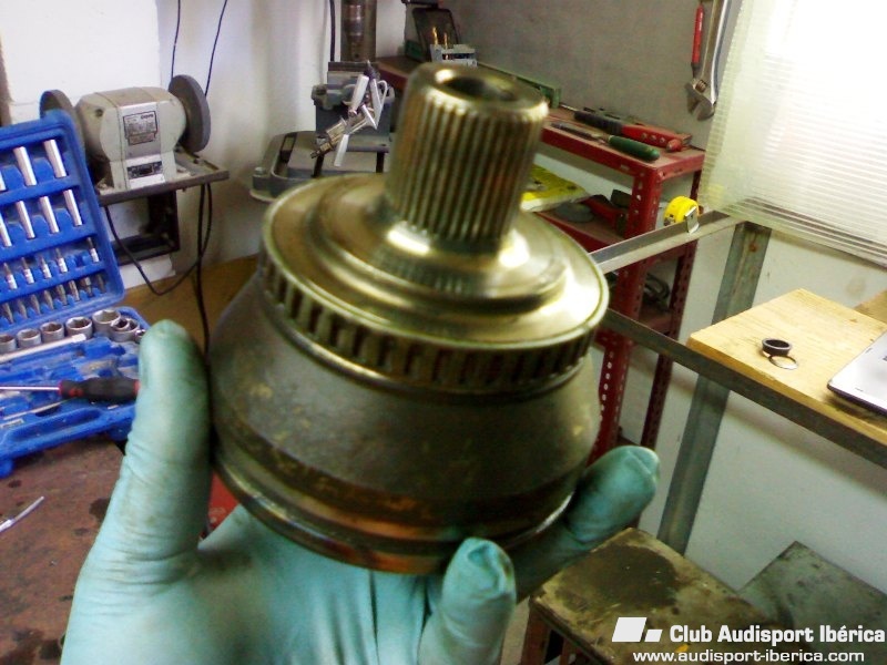

Mario A6 Publicado 23 de Marzo del 2014 Autor Denunciar Publicado 23 de Marzo del 2014 Aunque mira como viene... Responder
Mario A6 Publicado 23 de Marzo del 2014 Autor Denunciar Publicado 23 de Marzo del 2014 Bueno pues me parece INCREIBLE!!! mirad cómo ha salido el sensor... ... super machacada la punta, ni que decir tiene que para sacarlo se me ha roto de la parte exterior porque no salía ni a tiro y por supuesto de tanto insistir ha descabezado, aún no entiendo cómo ha podido pasar esto, las puntas de transmisiones miden exactamente lo mismo, pues entiendo que al introducir la nueva ha machacado la punta del sensor, a la conclusión que llego es que al manipular la mangueta para extraer la punta vieja he debido hacer presión de alguna manera en el sensor y ha entrado en cavidad unos milímetros más machacándose al meter la nueva, no encuentro otra explicación, así que imagino que la otra rueda estará igual, también ha afectando a la cremallera dentada donde lee el sensor, la he tenido que quitar y sustituirla por la antigua, esta la he tenido que meter con un poco de silicona adhesiva para que quede bien sujeta pues al ser de aluminio sede un poco y no queda bien fijada en la transmisión, ahora estoy esperando que seque la silicona para montar todo y buscar los sensores para montarlos nuevos. Ya comentaré como queda el asunto. Saludos. Responder
