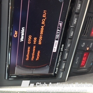

Markusen Publicado 24 de Marzo del 2014 Denunciar Publicado 24 de Marzo del 2014 Buenas a todos,soy nuevo en el club aunque hace tiempo que lo sigo,daros la enhorabuena a todos por el gran trabajo y ayuda que aportáis,soy Marc y tengo un A4 B7 2.0 TDI (BRD). Tengo un problema con la activación del SDS(control de voz) en mi Rnse 8E0035193, me he leído todos los temas anteriores sobre este tema pero son antiguos y aunque los he probado todos no he conseguido nada. Como he dicho tengo un A4 B7 2.0 TDI con teléfono original ref 8P0862335H con mandos en el volante y me he puesto un Rnse ref 8E0035193A led Sw700 Hw H06,lo he conseguido configurar todo(cuadro,medida ruedas.telf.logo Rs4...excepto el control por voz que he codificado la Unidad telf a 11805, y no se activa el control por voz,creo que es sw pero en teoría está ref de Nav Rnse tiene SDS,pero no sale en el menú de ajustes el contro de voz,he pasado el micro al Rnse y nada y al cambiar la codificación del telf ya no me va el control de voz ni para el teléfono y le pulso al botón del volante y antes pitaba y hablabas y ahora nada.no Responder

Markusen Publicado 25 de Marzo del 2014 Autor Denunciar Publicado 25 de Marzo del 2014 Buenas y gracias a todos,he estado leyendo el otro foro y comentan que la versión 220 o 200 para Sds,yo tengo la 700 y de Hw 06,no se sí es muy nueva o muy antigua,tengo mapas según vendedor 2014,creo que no es compatible con lo comentado,un saludo Responder
audinibili Publicado 25 de Marzo del 2014 Denunciar Publicado 25 de Marzo del 2014 (editado) Ese número de soft, no sé si será uno que le hayan modificado después de abrir los archivos que vienen en el DVD. Lo digo porque a mí me han pedido que modifique ese número de versión que aparece en una de las carpetas del DVD (ahora mismo no recuerdo cual) y que venía para los RNS-E de LED como 200 y que pusiese en su lugar un número inferior, 150, para que el DVD no hiciese una actualización de soft y fastidiase el crack ya hecho para tener activo el SDS. Esto a la hora de hacer un DVD del 2014 que valiera para un RNS-E de los nuevos, con el crack del SDS ya hecho. Cosa que por cierto, no pude hacer. Sigo peleándome con la informática. De hecho, en las versiones de soft, para los RNS-E normales o más antiguos, la última actualización viene con el número 650, (660 para los que tenemos modificado para el SDS) y equivale a la versión de soft 200 para los RNS-E más nuevos o de LED. Es el mismo disco DVD. Editado 25 de Marzo del 2014 por audinibili Responder

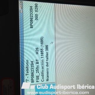

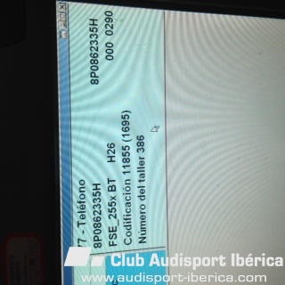

Markusen Publicado 26 de Marzo del 2014 Autor Denunciar Publicado 26 de Marzo del 2014 Buenas noches,gracias por tu aclaración audinibili,en la casa Audi hay una nota técnica que habla de la versión 650 y 660 para los flash para sds,que hay un Cd de reactualización,pero no dice nada de Sw 700,no se sí está ref. podría ser USA,no se sí alguien podría tener el mercado de esta ref.Probando con el Vas he cambiado la codificación de 77(tel) a 11855, que está es para que controle el SDS la propia 77,pero para RNSE tiene que ser 11805.Ahora me va el Sds pero sólo el tel,me conmuta la pantalla del Nav pero sólo para Tel.y me sigue sin salir en el menú del RNse el ajuste de control de voz,o sea que no tengo el SW del SDs en el Nav. Estos archivos no se sí alguien los podrá tener?Gracias y un saludo Responder
CHISKO Publicado 26 de Marzo del 2014 Denunciar Publicado 26 de Marzo del 2014 (editado) Buenas noches,gracias por tu aclaración audinibili,en la casa Audi hay una nota técnica que habla de la versión 650 y 660 para los flash para sds,que hay un Cd de reactualización,pero no dice nada de Sw 700,no se sí está ref. podría ser USA,no se sí alguien podría tener el mercado de esta ref.Probando con el Vas he cambiado la codificación de 77(tel) a 11855, que está es para que controle el SDS la propia 77,pero para RNSE tiene que ser 11805.Ahora me va el Sds pero sólo el tel,me conmuta la pantalla del Nav pero sólo para Tel.y me sigue sin salir en el menú del RNse el ajuste de control de voz,o sea que no tengo el SW del SDs en el Nav. Estos archivos no se sí alguien los podrá tener?Gracias y un saludo Los SW650 y SW660 son de los rns-e no led, anteriores a tu modelo. El sw700 no es SW oficial, creo al igual que el compi que han aplicado el parche del SDS poniendo SW0700 para no perder el SDS con posteriores actualizaciones. Donde has comprado el navegador? Supongo que el que te lo vendió lo ha puesto el parche del SDS Si por ejemplo, estando en la pantalla de la radio, das al botón del volante multifunción, te dice algo? Editado 26 de Marzo del 2014 por CHISKO Responder
Markusen Publicado 26 de Marzo del 2014 Autor Denunciar Publicado 26 de Marzo del 2014 A un vendedor nacional se lo he pillado,por internet,la verdad q muy bien,led y un precio muy bueno.cuando le doy al botón del volante hace muté la radio la pantalla se queda en radio y sale una voz de chica dictando los comandos,eso con la code 11855,si dicto ayuda sale en el Rnse la imagen en verde de los comandos de teléfono,pero para este Rnse tiene q ser 11805 y sí pongo esa me sale avería en 16(columna dirección :falta comunicación con control por voz) y ni habla ni pita ni hace nada por que no tiene el Sw el Nav interpreto yo.o sea que no se qué software me hace falta y si puedo poner alguna superior?saludos Responder
CHISKO Publicado 26 de Marzo del 2014 Denunciar Publicado 26 de Marzo del 2014 (editado) Tienes el micro puenteado al navegador? Creo que la codificación tiene que ser acabada en 05 y el micro si lo tenías en el BT lo tienes que puentear al Navi Editado 26 de Marzo del 2014 por CHISKO Responder
