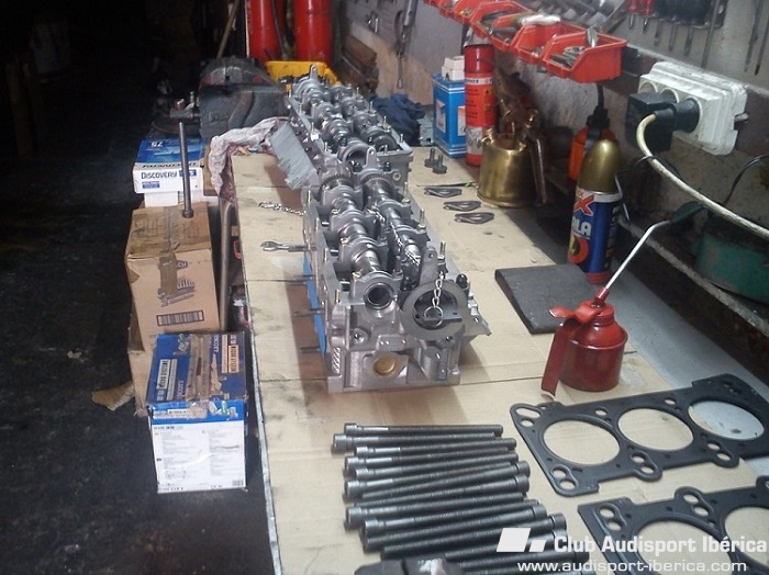

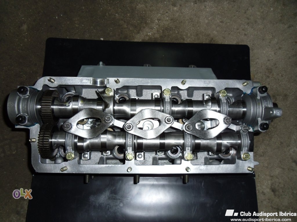

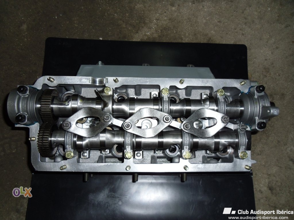

baioneta Publicado 29 de Marzo del 2014 Autor Denunciar Publicado 29 de Marzo del 2014 Bueno las comprei por 1100€ e vienem com arboles de levas refrigeradas, los taques son de rodizios e son nuevissimas Mis levas se han ido e jodido valvulas,menos mal que nada ha passado a los cilindros e pistons Responder
baioneta Publicado 29 de Marzo del 2014 Autor Denunciar Publicado 29 de Marzo del 2014 Aqui vão unas fotos Responder

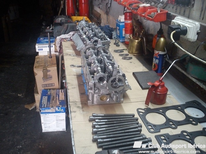

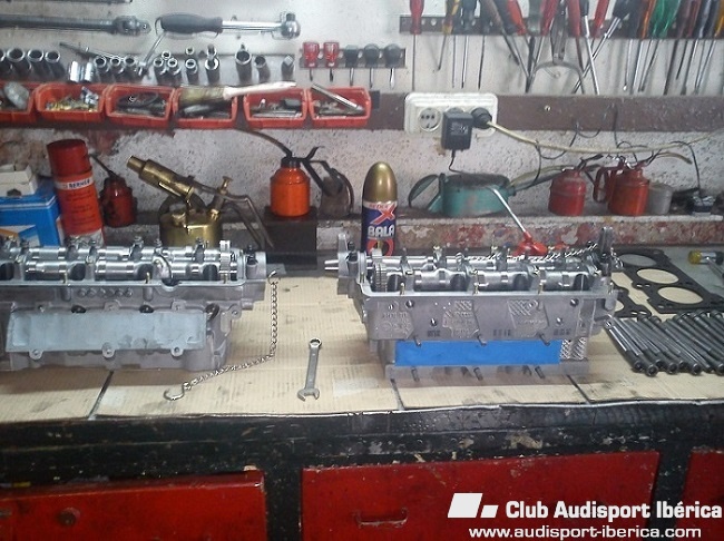

baioneta Publicado 20 de Abril del 2014 Autor Denunciar Publicado 20 de Abril del 2014 Aqui estão las culatas BAU listas para montar Responder
baioneta Publicado 20 de Abril del 2014 Autor Denunciar Publicado 20 de Abril del 2014 Outra foto! Responder

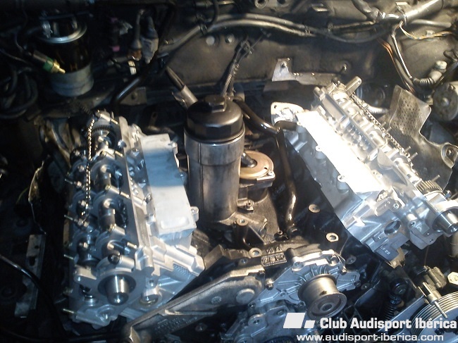

baioneta Publicado 20 de Abril del 2014 Autor Denunciar Publicado 20 de Abril del 2014 Las culatas en su sitio Responder
