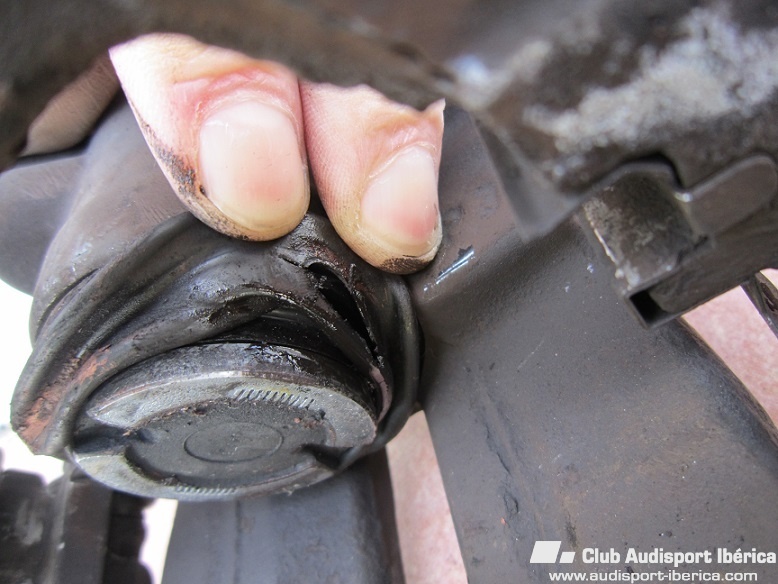

Peixet Publicado 26 de Marzo del 2014 Autor Denunciar Publicado 26 de Marzo del 2014 la agarras con una mano como si no pesase nada jajajajaja Buenos frenacos!! Aunque de precio me parecen algo carillos pero bueno, merecerá la pena. Si que pesan, si. Lo que pasa es que estaba apoyada en la mesa. Si que es cierto que es una pasta, pero después de lo que he estado viendo, creo que merece la pena, ya que están muy nuevos. Los discos y pastillas traseras tienen poquísimo uso, lo malo es que se ve que durante el transporte se ha roto una junta del pistón de un freno trasero, pero el recambio es barato. Como funciona ahora el tema de las aduanas y toda esa parafernalia?No podria habertelos mandado como regalo o algo asi?O es que ahora no hay forma humana de librar aranceles?. Peixet esos frenacos se merecen un buen hilo,detallado y con muchas fotossss . Yo antes de irme a un gasto muy grande,ahora mismo tengo en mente mas cosas,voy a probar a poner unas pastillas delanteras decentes(si podeis aconsejar alguna genial),un cambio de liquido de frenos de calidad(que ya le toca)y lo mismo le meto unos latiguillos metalicos(hasta dos años no paso la ITV otra vez),a ver si gana algo la cosa. Hola Redfox, no tengo ni idea de cómo va eso de las aduanas, lo que si sé es que es una pasta. Lo compré a través de eBay y no daba otras opciones. Por fotos no te preocupes, que he hecho y haré para aburrir Va a quedar tremendo ese A4 el cual tuve gusto conocer en la kdd que hicimos en Cartagena. En cuanto a los frenos siento no ayudar que de eso estoy perdido,dejaremos para los sabios del foro.Un Saludo compañero. Gracias Damián, tu "cochecito" tampoco está nada mal... Pues hombre por la inversion te puede quedar feten! Eso espero Responder

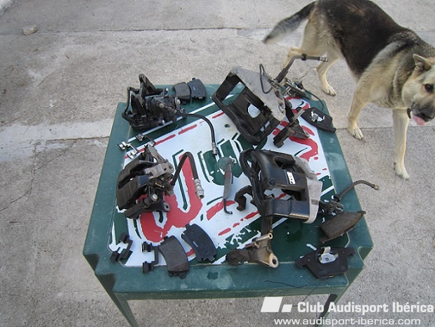

Peixet Publicado 26 de Marzo del 2014 Autor Denunciar Publicado 26 de Marzo del 2014 A petición del Sr. Redfox, pongo unas cuantas fotos mas. Primera limpieza con KH7. Salió mucha porquería pero todavía quedan bastantes restos de ferodo pegado. Responder

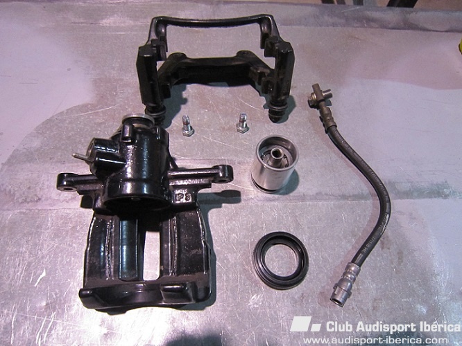

Peixet Publicado 26 de Marzo del 2014 Autor Denunciar Publicado 26 de Marzo del 2014 Detalle de la junta del pistón rota. Tengo que pedirla junto a los cubrediscos y un muelle de una pinza trasera. Responder

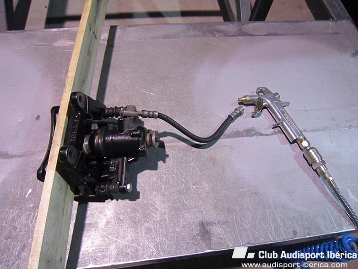

Peixet Publicado 26 de Marzo del 2014 Autor Denunciar Publicado 26 de Marzo del 2014 Ayer, después del trabajo desmonté el pistón y la junta soplando con una pistola de aire comprimido Responder

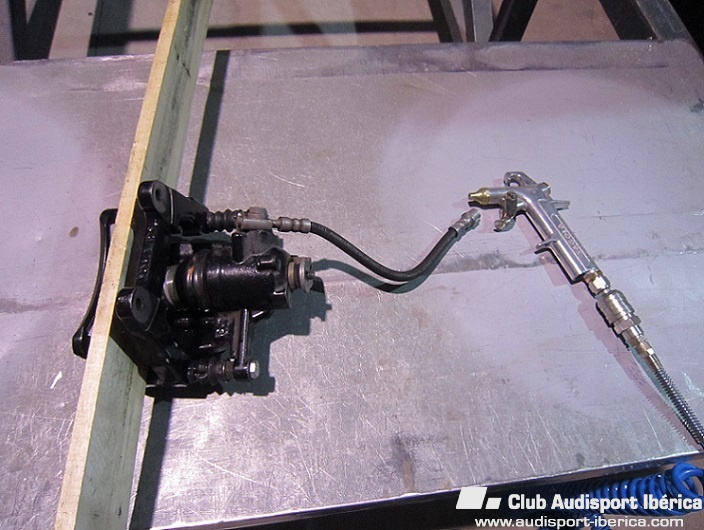

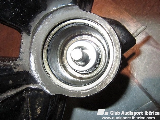

Peixet Publicado 26 de Marzo del 2014 Autor Denunciar Publicado 26 de Marzo del 2014 (editado) Así queda la pinza desmontada. Como se observa, el pistón está impoluto. Editado 26 de Marzo del 2014 por Peixet Responder
Peixet Publicado 26 de Marzo del 2014 Autor Denunciar Publicado 26 de Marzo del 2014 La idea que tenía era de cepillar todas las pinzas y pintarlas con pintura VHT de alta temperatura.(imprimación + pintura de frenos + laca). Para ello se tienen que curar las piezas en un horno a mas de 200º C. Es este kit: Lo de desmontar los pistones lo tenía más o menos claro, lo que me frena ahora es el hecho de desmontar el mecanismo del freno de mano de las pinzas traseras. Y me da miedo meterlo en el horno por si se derrite una junta de goma que todavía queda. Responder
