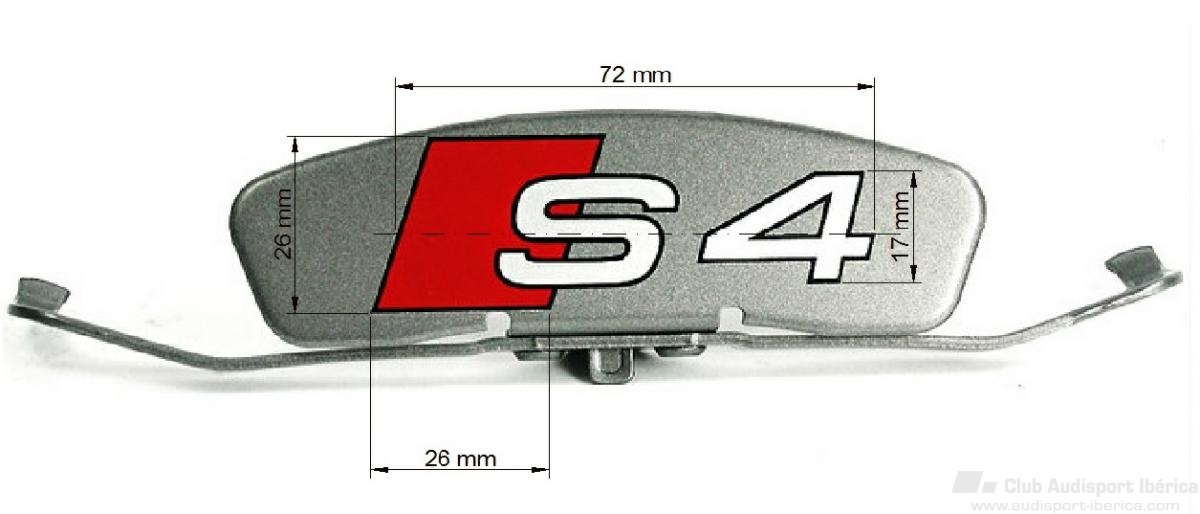

Peixet Publicado 12 de Mayo del 2014 Autor Denunciar Publicado 12 de Mayo del 2014 Buenos días, este fin de semana he comenzado con la pintura. Hoy creo que recibiré los latiguillos metálicos, y también tengo el nuevo logo "S4" en vinilo. El logo me lo han hecho en base a estas medidas: Responder

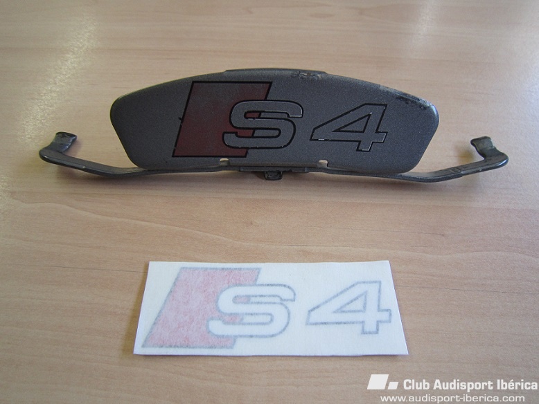

Peixet Publicado 12 de Mayo del 2014 Autor Denunciar Publicado 12 de Mayo del 2014 A falta de pegarlo, esto el lo que tengo: Responder

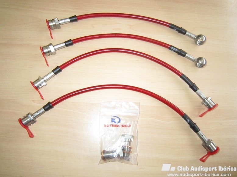

Peixet Publicado 12 de Mayo del 2014 Autor Denunciar Publicado 12 de Mayo del 2014 Ya que los tengo que homologar, me los he cogido rojitos Responder
Serjio Publicado 12 de Mayo del 2014 Denunciar Publicado 12 de Mayo del 2014 Muy chulos esos latiguillos. No sabia lo del Dot 5.1 que solo aguantara 6 meses. Responder
Redfox Publicado 12 de Mayo del 2014 Denunciar Publicado 12 de Mayo del 2014 En 12/5/2014 a las 11:07, Peixet dijo: Ya que los tengo que homologar, me los he cogido rojitos Latiguillo metálico Audi 2.jpg . Responder
kuri Publicado 12 de Mayo del 2014 Denunciar Publicado 12 de Mayo del 2014 Que guapos los latiguillos. Responder
