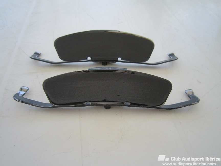

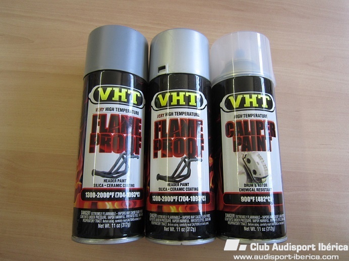

Peixet Publicado 24 de Junio del 2014 Autor Denunciar Publicado 24 de Junio del 2014 Seguimos... Las chapitas de los frenos las he pintado con estos sprays: Responder

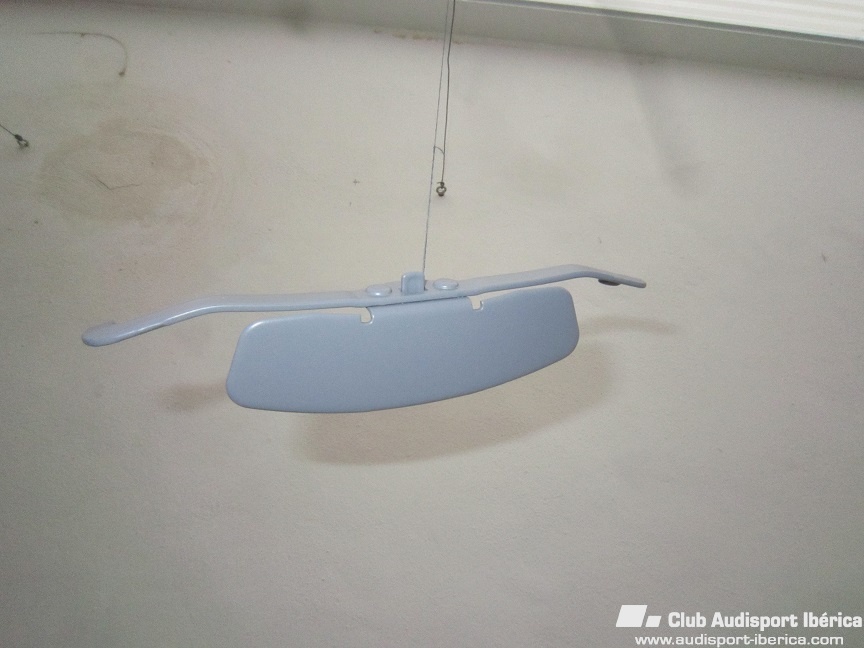

Peixet Publicado 24 de Junio del 2014 Autor Denunciar Publicado 24 de Junio del 2014 Primero que nada lijado Responder

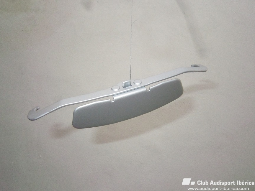

Peixet Publicado 24 de Junio del 2014 Autor Denunciar Publicado 24 de Junio del 2014 Imprimación Responder

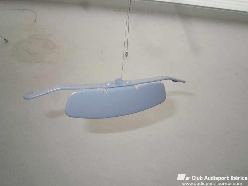

Peixet Publicado 24 de Junio del 2014 Autor Denunciar Publicado 24 de Junio del 2014 Pintado Responder

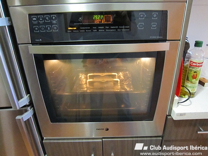

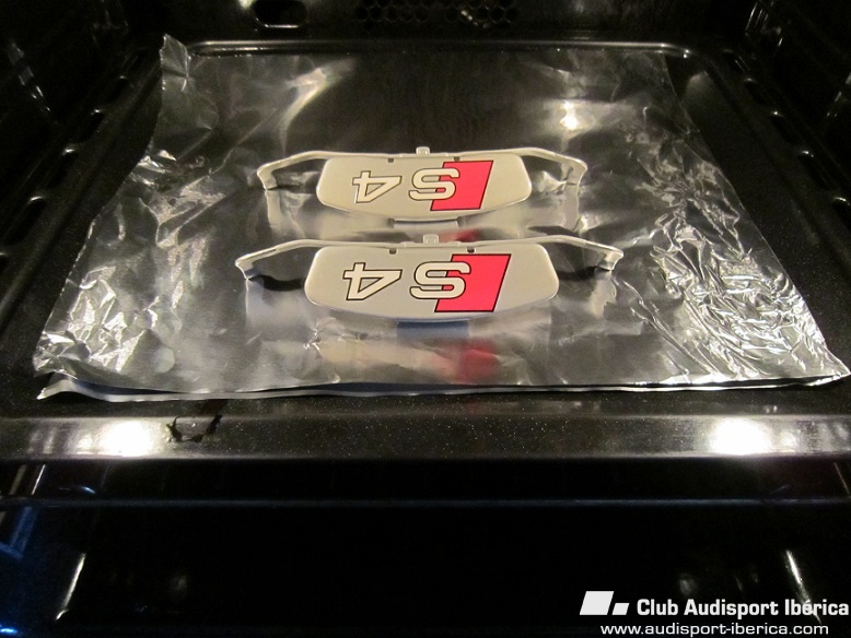

Peixet Publicado 24 de Junio del 2014 Autor Denunciar Publicado 24 de Junio del 2014 Después de estar bien seco todo va al horno, que según el fabricante es 121ºC durante 30 min + enfriar 30 min + 204ºC durante 30 min + enfriar 30 min + 343ºC durante 30 min. Yo la última fase la puse a 275ºC, que es lo máximo que podía el horno. Responder

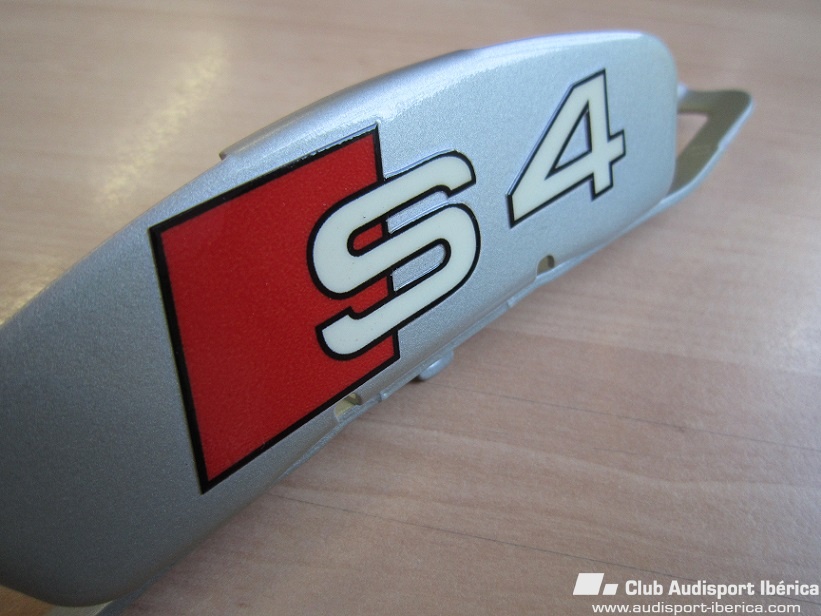

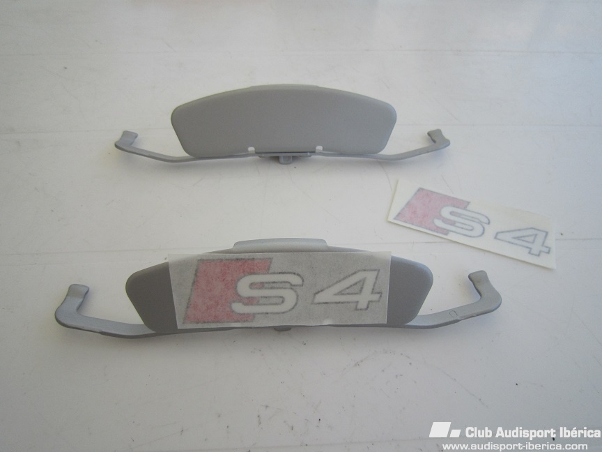

Peixet Publicado 24 de Junio del 2014 Autor Denunciar Publicado 24 de Junio del 2014 Ahora toca el vinilo con los logos S4 Responder

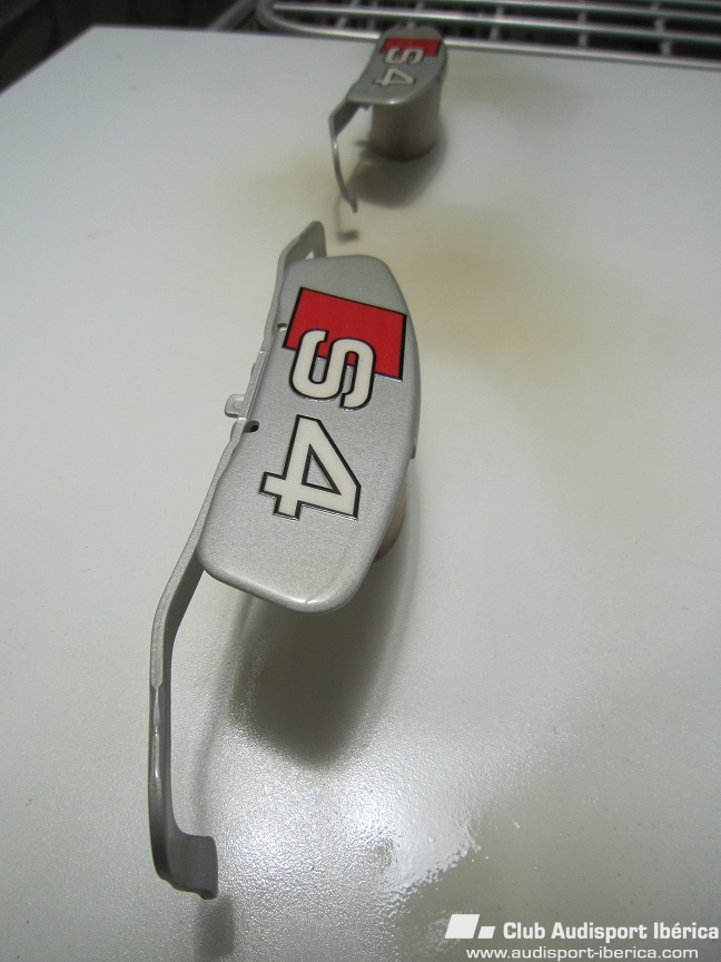

Peixet Publicado 24 de Junio del 2014 Autor Denunciar Publicado 24 de Junio del 2014 Aquí los 2 puestos Responder
Peixet Publicado 24 de Junio del 2014 Autor Denunciar Publicado 24 de Junio del 2014 Lacado Responder

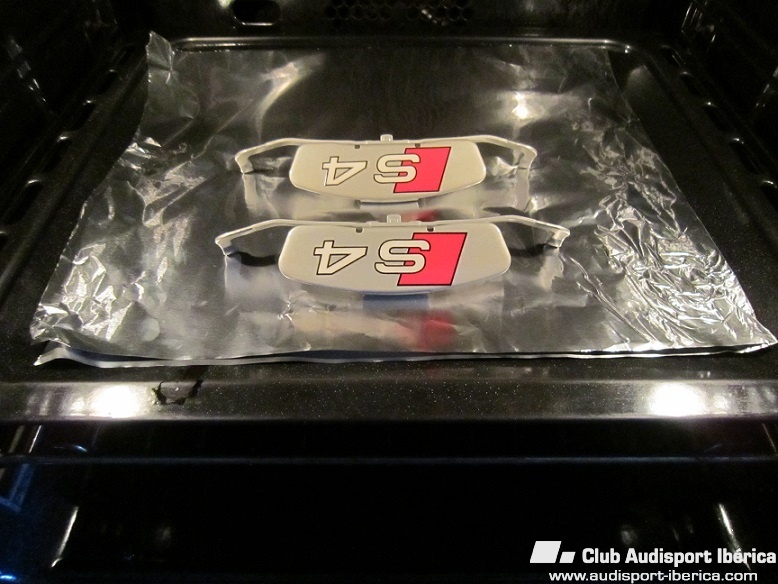

Peixet Publicado 24 de Junio del 2014 Autor Denunciar Publicado 24 de Junio del 2014 Y otra vez al horno. Esta va a 93ºC durante 1 hora. Responder

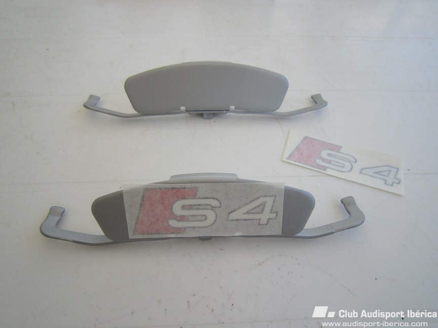

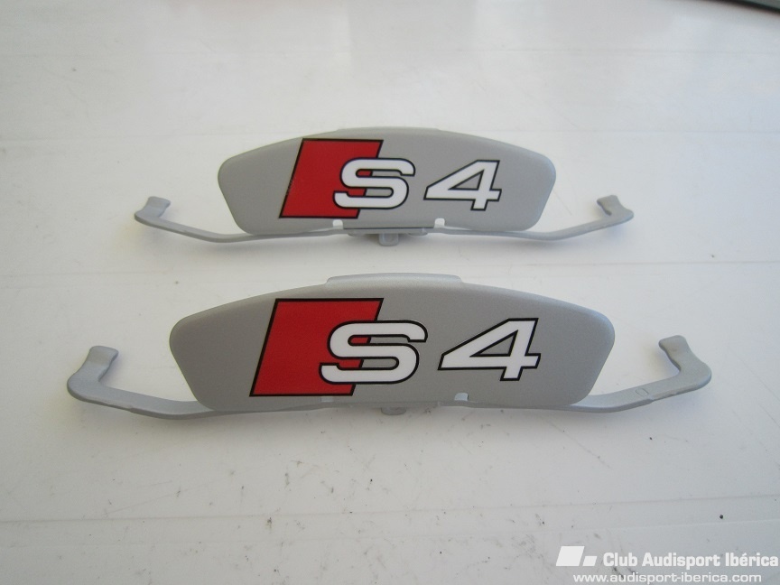

Peixet Publicado 24 de Junio del 2014 Autor Denunciar Publicado 24 de Junio del 2014 Y así es como quedan acabadas. Comentar que no me gustó la laca ya que es ligeramente amarillenta (aunque en esta foto no se aprecia mucho) Responder

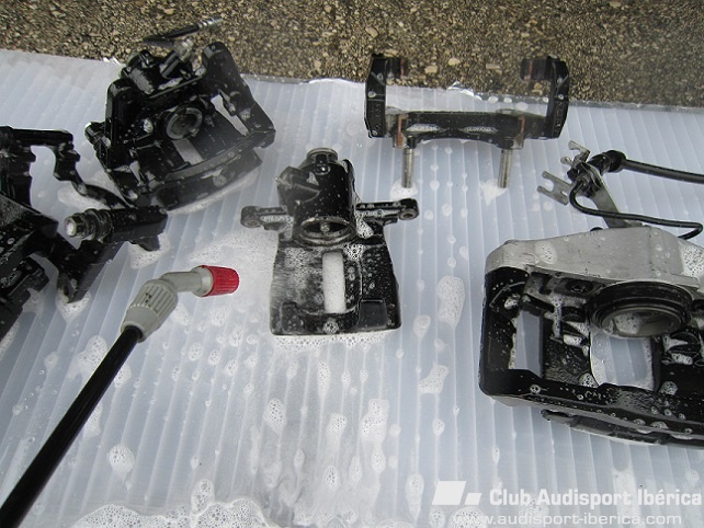

Peixet Publicado 24 de Junio del 2014 Autor Denunciar Publicado 24 de Junio del 2014 Ahora es el turno de las pinzas. Después de una primera limpieza con KH7 para eliminar lo más gordo, volví a limpiarlas. Aplicación de desengrasante Responder

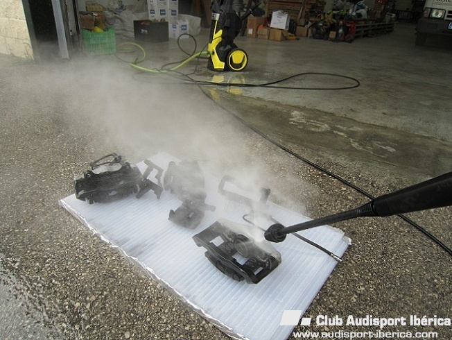

Peixet Publicado 24 de Junio del 2014 Autor Denunciar Publicado 24 de Junio del 2014 Y limpieza con una hidrolimpiadora Responder

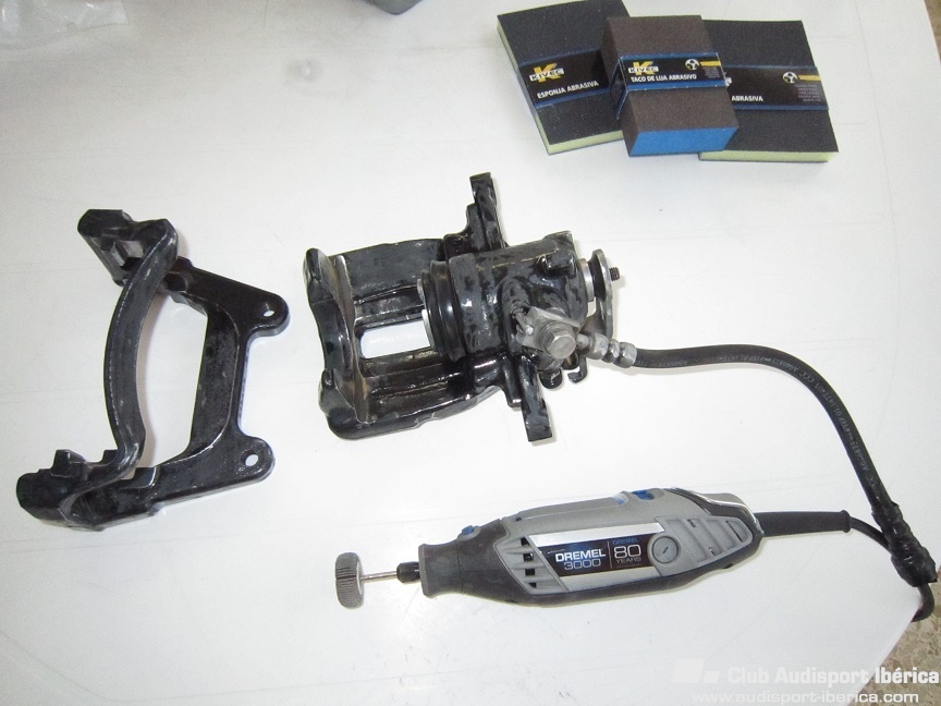

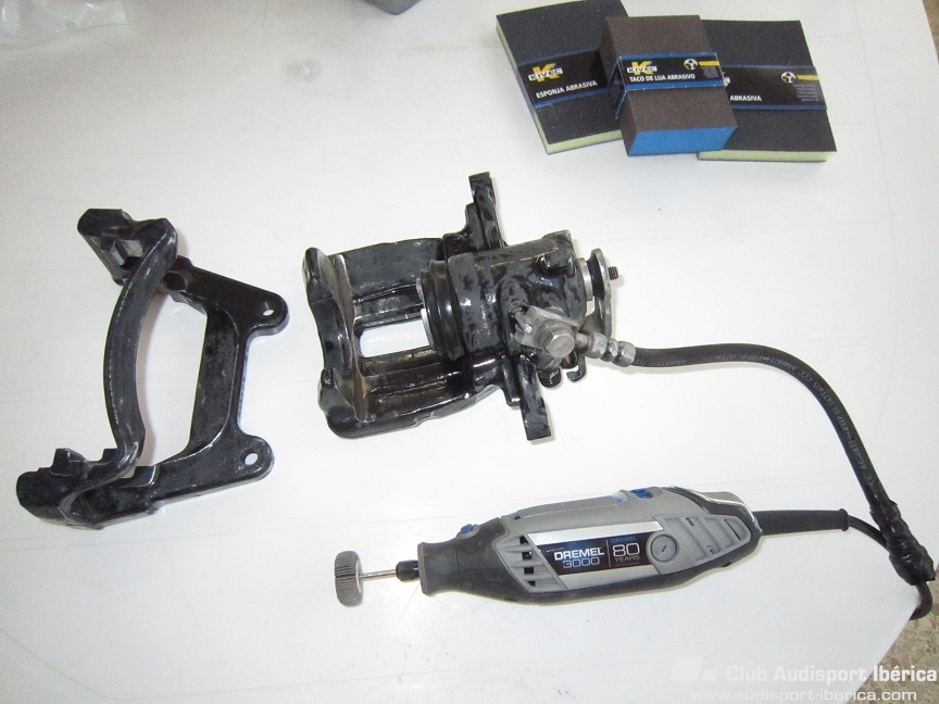

Peixet Publicado 24 de Junio del 2014 Autor Denunciar Publicado 24 de Junio del 2014 Una vez está todo bien limpio, llega la fase de lijado Responder
