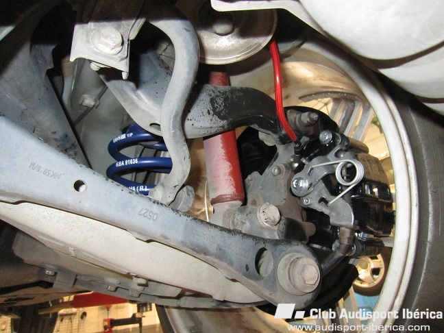

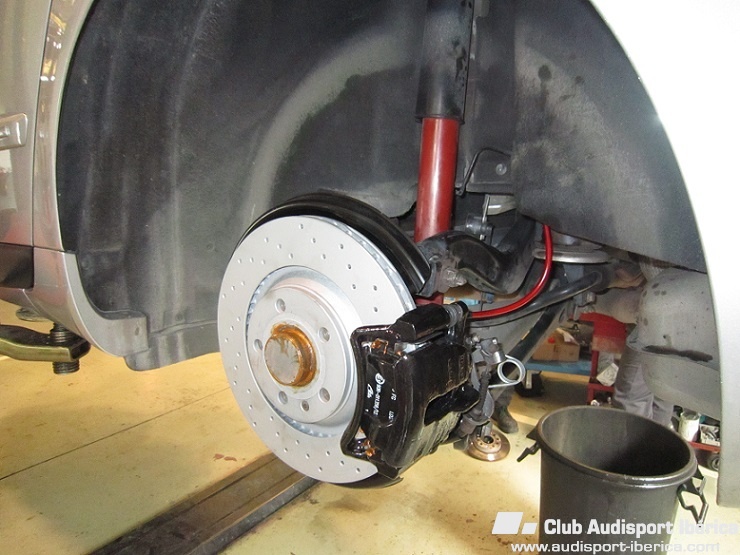

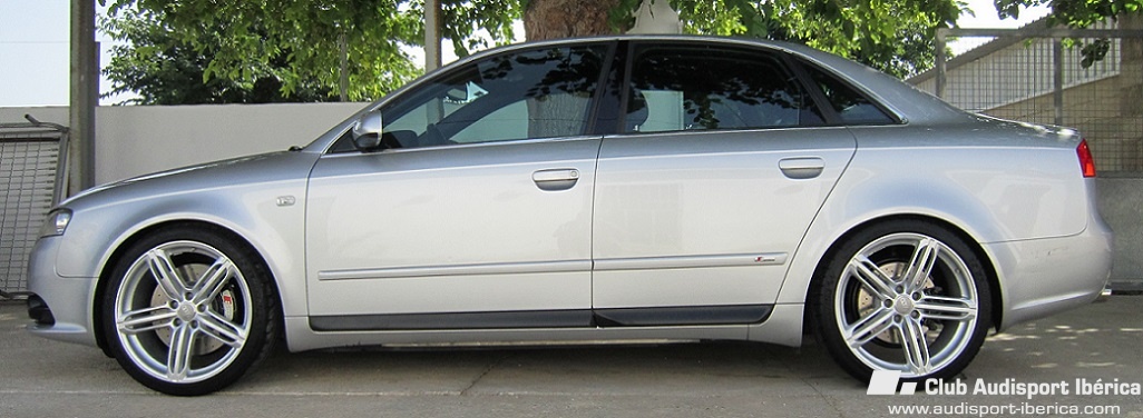

Peixet Publicado 25 de Junio del 2014 Autor Denunciar Publicado 25 de Junio del 2014 (editado) Prosigo, que ayer me quedé a medias. Los traseros ya montados. Aquí ya están montados los cubrediscos de un tracción delantera con discos traseros de 288 mm. Van perfectos. Editado 25 de Junio del 2014 por Peixet Responder
Peixet Publicado 25 de Junio del 2014 Autor Denunciar Publicado 25 de Junio del 2014 Por el interior Responder

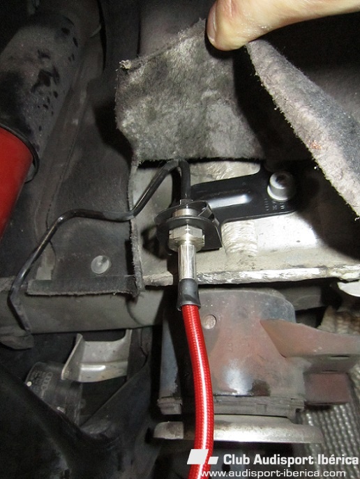

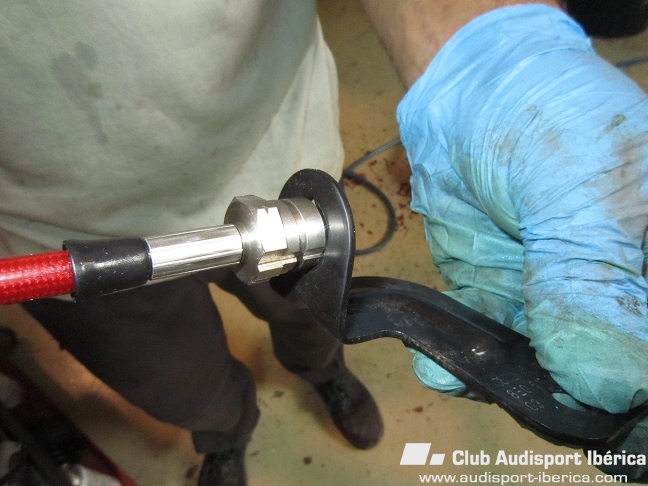

Peixet Publicado 25 de Junio del 2014 Autor Denunciar Publicado 25 de Junio del 2014 Todo el montaje fue sin problemas excepto un pequeño problema, y es que un extremo de los latiguillos traseros no pasaban por el orificio en el que estaban los originales. Responder

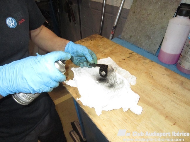

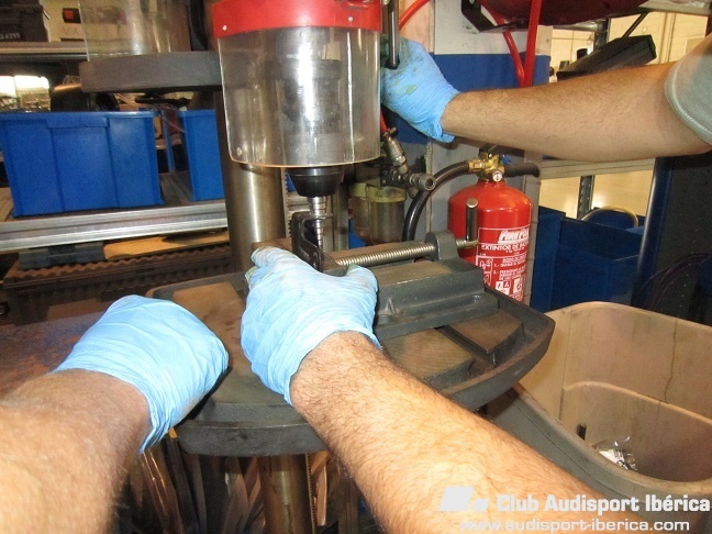

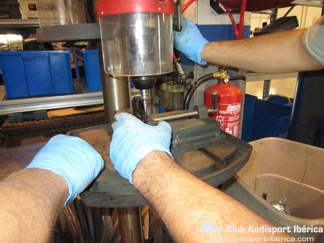

Peixet Publicado 25 de Junio del 2014 Autor Denunciar Publicado 25 de Junio del 2014 Lo agrandaron Responder
Peixet Publicado 25 de Junio del 2014 Autor Denunciar Publicado 25 de Junio del 2014 Lo pintaron Responder
Peixet Publicado 25 de Junio del 2014 Autor Denunciar Publicado 25 de Junio del 2014 Y volvieron a montar la pieza rectificada Responder

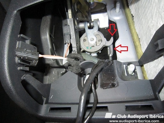

Peixet Publicado 25 de Junio del 2014 Autor Denunciar Publicado 25 de Junio del 2014 Bueno, hubo otro pequeño problema, y es que al soltar el cable del freno de mano se salió en enganche que hay debajo del reposabrazos. Responder

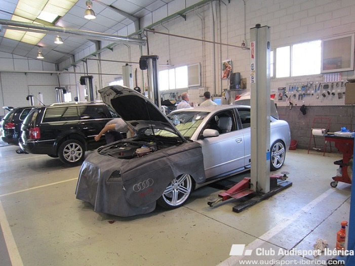

Peixet Publicado 25 de Junio del 2014 Autor Denunciar Publicado 25 de Junio del 2014 Y la última foto del taller con todo montadito Responder
