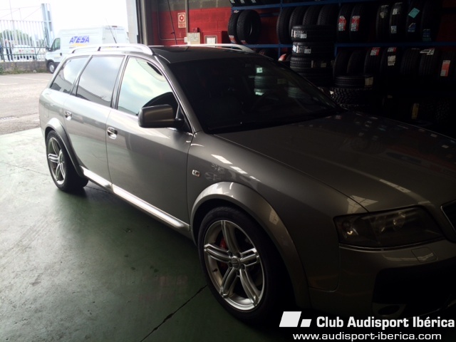

thomasdiaz1201 Publicado 26 de Marzo del 2014 Denunciar Publicado 26 de Marzo del 2014 Yo llevo las Sline de el old RS4 de 18" 8,5J X 18. ET20 Enviado desde mi iPad con Tapatalk Responder
guerrillero1975 Publicado 26 de Marzo del 2014 Denunciar Publicado 26 de Marzo del 2014 hola,llevo montadas unas 18 con goma 235/45/18 que es la equivalencia1 el cochwe queda bonito y supongo que con 19 mas,pero tambien te digo que el ruido en el interior es notable,si tienes cualquier duda pregunta lo que quieras Responder
guerrillero1975 Publicado 26 de Marzo del 2014 Denunciar Publicado 26 de Marzo del 2014 pasate `por el prc gijon y en las ultimas paginas hay fotos Responder
guerrillero1975 Publicado 26 de Marzo del 2014 Denunciar Publicado 26 de Marzo del 2014 si quieres alguna mas te la paso Responder
