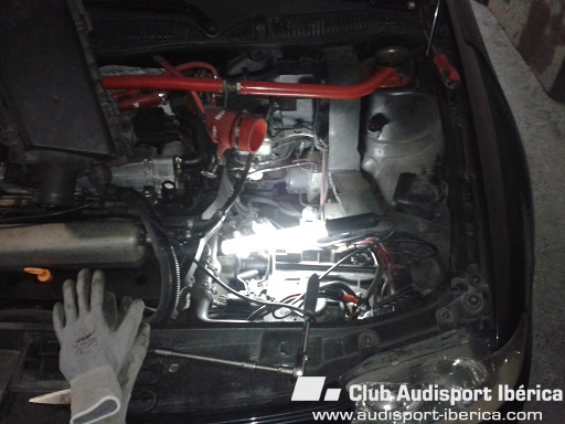

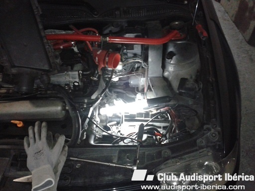

Milotxo T Publicado 2 de Abril del 2014 Autor Denunciar Publicado 2 de Abril del 2014 (editado) Hola buenas ! Pues resulta que hoy me he encontrado el coche con la batería agotada. así que nada, soltar y poner a cargar. Después de ello, como me decíais he soltado la caja del filtro,, y ya se tiene un acceso "razonable" a la centralita y digo razonable porque la zona mecánica se ve bastante bien pero la parte de las conexiones parece que queda por la parte de atrás. He palpado con la mano pero no se notaba ni humedad ni aparentemente nada suelto. pero tampoco tengo muy claro que era lo que tenia entre manos jjj El hilo de los bricos lo tengo bastante explotado. Pero si me decís que tiene que ver alguno de centralitas de ABS, le voy a pegar otro repaso con mas detenimiento. dejo un par de fotos de las operaciones. Gracias Editado 2 de Abril del 2014 por Milotxo T Responder

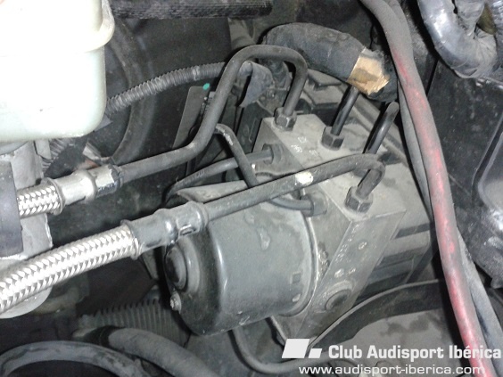

Milotxo T Publicado 2 de Abril del 2014 Autor Denunciar Publicado 2 de Abril del 2014 detalle de la centralita Responder

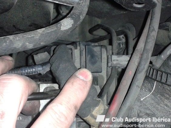

Milotxo T Publicado 2 de Abril del 2014 Autor Denunciar Publicado 2 de Abril del 2014 aquí os enseño una foto con algún detalle mas, lo que estoy tocando con mi dedo índice son una serie de cacbles que llegan a la centralita (creo) y lo que señalo es un rectángulo de plástico negro, que si tiras de el hacia arriba se mueve como si se podría sacar hacia arriba, pero ,, no me he atrevido a tirar mucho ¿Qué os parece? Responder
