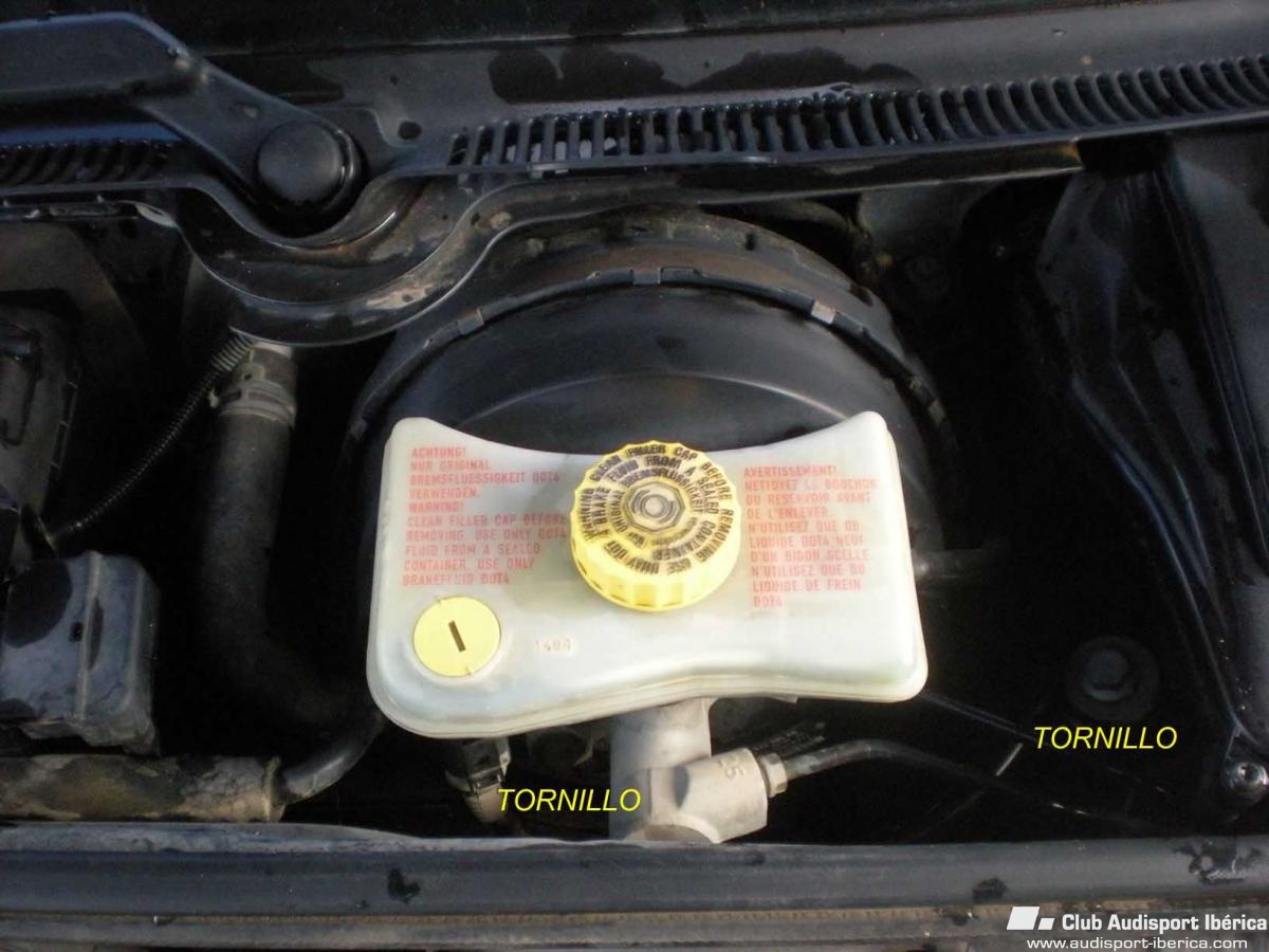

mikraul Publicado 15 de Abril del 2014 Denunciar Publicado 15 de Abril del 2014 a mi me pasaba lo mismo, ruido clack al pasar badenes, baches, al girar las ruedas, al frenar se oía mas y con una pequeña vibración y ya últimamente me lo hacia en cualquier circunstancia, ya hasta en sitios llanos, sospechaba de las rotulas axiales o incluso del piñon de direccion que habia cogido homlgura, pero finalmente se lo lleve a mi mecanico de confianza y nada mas escucharlo... me abrio el capo, me quito el gusrnecido que va junto a la luna, sacó la bateria y me enseño algo que me hizo flipar... los tornillos de la cremallera que la unen al chasis estaban flojos, fue apretarlos y mano de santo... dice que no es el primero que le pasa... así que solo por ahorrarte un dinero... miralo.. uno está debajo de la batería y el otro al lado del deposito del liquido de frenos, ya nos diras un saludo Enviado desde mi iPhone con Tapatalk Responder
Berlinés Publicado 21 de Abril del 2014 Denunciar Publicado 21 de Abril del 2014 a mi me pasaba lo mismo, ruido clack al pasar badenes, baches, al girar las ruedas, al frenar se oía mas y con una pequeña vibración y ya últimamente me lo hacia en cualquier circunstancia, ya hasta en sitios llanos, sospechaba de las rotulas axiales o incluso del piñon de direccion que habia cogido homlgura, pero finalmente se lo lleve a mi mecanico de confianza y nada mas escucharlo... me abrio el capo, me quito el gusrnecido que va junto a la luna, sacó la bateria y me enseño algo que me hizo flipar... los tornillos de la cremallera que la unen al chasis estaban flojos, fue apretarlos y mano de santo... dice que no es el primero que le pasa... así que solo por ahorrarte un dinero... miralo.. uno está debajo de la batería y el otro al lado del deposito del liquido de frenos, ya nos diras un saludo Enviado desde mi iPhone con Tapatalk Compañero no sé qué tornillos son. La batería no la he quitado, pero no encuentro el que dices cerca del líquido de frenos. Responder
mikraul Publicado 22 de Abril del 2014 Denunciar Publicado 22 de Abril del 2014 el de la derecha, el otro está justo debajo de la bateria Enviado desde mi iPhone con Tapatalk Responder
Berlinés Publicado 22 de Abril del 2014 Denunciar Publicado 22 de Abril del 2014 Gracias mikraul, este finde desmonto batería (ya que también tengo que limpiar los conductos desagüe) y aprieto esas dos tuercas. Responder
mikraul Publicado 22 de Abril del 2014 Denunciar Publicado 22 de Abril del 2014 Gracias mikraul, este finde desmonto batería (ya que también tengo que limpiar los conductos desagüe) y aprieto esas dos tuercas.ojala sea eso!! Enviado desde mi iPhone con Tapatalk Responder

ser.mar Publicado 11 de Mayo del 2014 Denunciar Publicado 11 de Mayo del 2014 a mi me pasaba lo mismo, ruido clack al pasar badenes, baches, al girar las ruedas, al frenar se oía mas y con una pequeña vibración y ya últimamente me lo hacia en cualquier circunstancia, ya hasta en sitios llanos, sospechaba de las rotulas axiales o incluso del piñon de direccion que habia cogido homlgura, pero finalmente se lo lleve a mi mecanico de confianza y nada mas escucharlo... me abrio el capo, me quito el gusrnecido que va junto a la luna, sacó la bateria y me enseño algo que me hizo flipar... los tornillos de la cremallera que la unen al chasis estaban flojos, fue apretarlos y mano de santo... dice que no es el primero que le pasa... así que solo por ahorrarte un dinero... miralo.. uno está debajo de la batería y el otro al lado del deposito del liquido de frenos, ya nos diras un saludo Enviado desde mi iPhone con Tapatalk hola, eso me a pasado en un par de audis el ultimo fue un a-6 que tenia sueltos los tronillos de la cremallera de direccion se aflojan Responder
