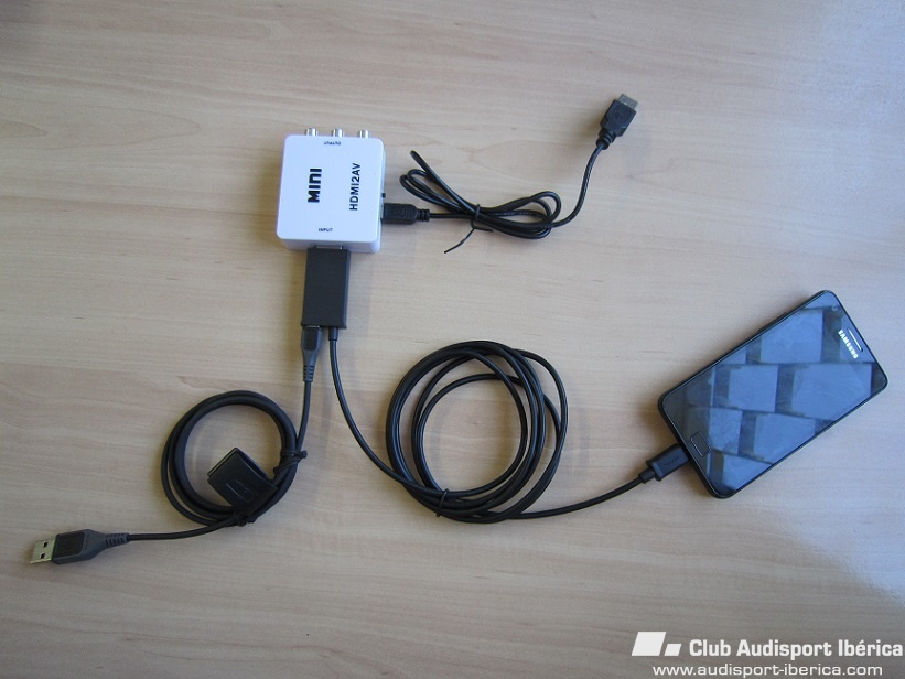

Yo lo voy a montar para un Android aprovechando que voy a poner la cámara de marcha atras. A mayores del interface que lo necesitaba de todas maneras (hay uno no controlable en electronicapunto.com por 90 eur y el mismo controlable por 130 eur) he comprado el conversor de HDMI a RCA por 16 eur y el cablde adapatador por 6 eur. He comprado el adaptador largo, así evito poner un cable HDMI.
http://www.dx.com/es/p/cy-mh-068-bk-combo-5-pin-11-pin-mhl-to-hdmi-cable-for-samsung-galaxy-note-3-s4-s3-s2-black-297258
http://www.aliexpress.com/snapshot/6055823086.html
Para los Android comentar que hay dos tipos de adaptador MHL, de 5 pin y 11 pin, unos teléfonos usan unos y otros otro.
Vamos, que por el coste merece la pena yo creo.

Comentar que la imagen vibra un poco. Supongo que es porque el cable MHL es baratucho (de los chinos). Supongo que con el original se verá mejor.

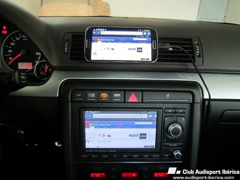

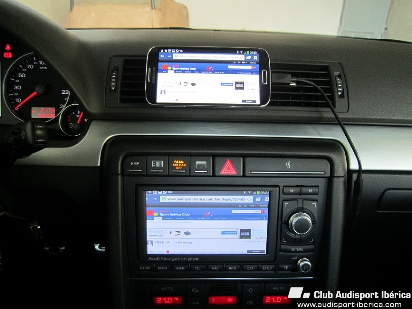

CHISKO, yo lo tengo montado como lo quieres hacer tu. Pongo unas fotos
Así es exactamente como lo quiero yo. Una pregunta, por lo que tengo entendido, el conversor de HDMI a RCA no hace falta usar el cable de alimentación que viene con él, no?
Mi idea, es cablear todo bajo la consola central hasta el reposabrazos de manera que quede todo escondido excepto la clavija final de conectar al móvil, esta última en el interior del reposabrazos. Incluso el cargador que hay que conectar al adpatador MHL también conectado a positivo y negativo.
A ver si me llega el cable largo.
Respecto a la vobracion de la pantalla, yo he probado el adaptador MHL conectado a la tele, y se ve perfecto, a ver si va a ser el conversor HDMI a RCA o algo
Creo que mi navegador es la versión anterior al tuyo el 2g el tuyo debe ser 3G

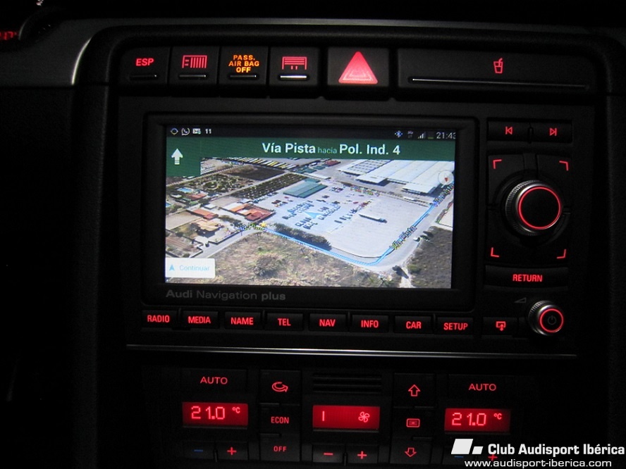

Hola Marco, mi navegador es un RNS-E. Lo que se ve en la tercera foto es lo que muestra la pantalla del móvil.
