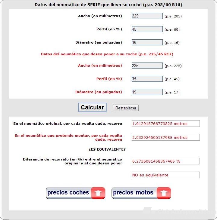

herodes Publicado 29 de Marzo del 2014 Denunciar Publicado 29 de Marzo del 2014 Para poder homologar los neumáticos tienen que ser equivalentes a los que tienes en la ficha técnica y no pueden variar el desarrollo en +/- 3% de los originales y ninguna de las dos medidas que llevas lo es, ya que la primera medida tiene un desarrollo del 6'27% superior y la segunda de un 9'72%, por lo que son completamente ilegales ambas medidas y no vas a poder homologarlas, por lo que deberías haber comprobado estos extremos antes de cambiarlas y las que llevabas antes en 225-45-18 también eran ilegales, con un 8'34% de desarrollo superior, pero sí que serían equivalentes las 235-35-18 y por lo que estoy comprobando en 19" las única medida que me sale equivalente a las que tienes en ficha es la 235-30-19, ya que la 245-30-19 no es ya equivalente. Te dejo un enlace a una página en la que viene una calculadora de equivalencias para que puedas comprobar qué medidas son equivalentes. http://www.arpem.com/financia/calculadora/equivalencias-neumatico.html Responder

herodes Publicado 29 de Marzo del 2014 Denunciar Publicado 29 de Marzo del 2014 235/35/19 las 4. Y recuerda que el ancho entre centro de neumatico y centro de neumatico no puede superar mas de 30mm Sent from my iPhone using Tapatalk Esos neumáticos no son equivalente con los de 225-45-16 que tiene en la ficha, el desarrollo es del 6'27% mayor, superior por tanto al 3% legal, lo que comentas de anchura entre neumáticos es referente al ancho de vías, no tiene nada que ver con el desarrollo de los neumáticos. Responder
herodes Publicado 29 de Marzo del 2014 Denunciar Publicado 29 de Marzo del 2014 Puedo homologarlas? Usa la calculadora de equivalencias que te he puesto en mi primer post, introduces la medida que tienes en la ficha técnica y la que pretendas montar y te saldrá si son equivalentes o no. Responder

herodes Publicado 29 de Marzo del 2014 Denunciar Publicado 29 de Marzo del 2014 Pongo la foto de la calculadora de equivalencias en la que queda claro que no son equivalentes, por lo tanto no se pueden legalizar. Responder
