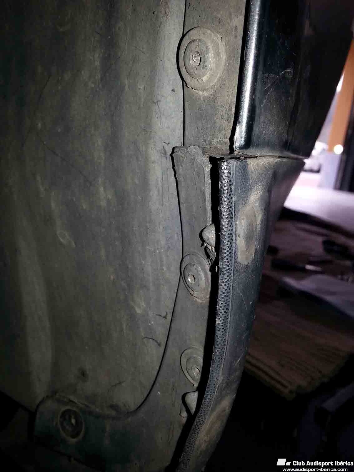

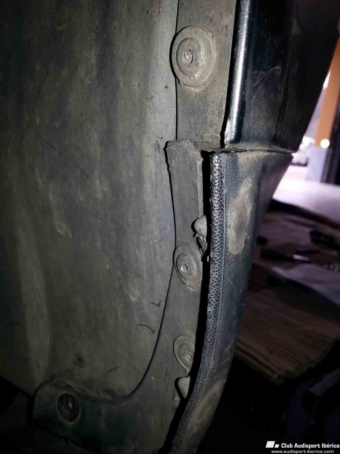

resipaul12 Publicado 30 de Marzo del 2014 Autor Denunciar Publicado 30 de Marzo del 2014 Haber os cuento he quitado las cuatro grapas y los dos tornillos de la parte de abajo del spoiler ya solo me quedan los pasos de rueda pero no se haber si me podeis indicar exactamente cuales son.gracias Responder
otropaul Publicado 30 de Marzo del 2014 Denunciar Publicado 30 de Marzo del 2014 Haber si se puede ver la imagen en el paso de ruedas hay como remaches que ni idea de si hay que quitarlos o no. Ya estoy desesperado que no se lo que hay que quitar aqui y es lo ultimo que me falta Responder
aitoribar Publicado 30 de Marzo del 2014 Denunciar Publicado 30 de Marzo del 2014 Remachess??? En el paso de rueda ahora mismo nose cuantos tornillos hay esactamente, pero fijate en los que queden de la linea que forman la interseccion de aleta y paragolpes, hacia abajo que son los que sujetan el paragolpes. Una vez soltados, sacas la esquina del paragolpes y sigues retirandolo hacia fuera. Responder
lukiA3 Publicado 31 de Marzo del 2014 Denunciar Publicado 31 de Marzo del 2014 (editado) Eso tiene pinta de spoiler reparado, por eso tiene los remaches. En mi coche solo tengo 3 tornillos de torx 25 creo recordar. Viendo la foto, creo que vas a tener que quitar todos los remaches que aparecen ahi. Editado 31 de Marzo del 2014 por lukiA3 Responder
audikick Publicado 31 de Marzo del 2014 Denunciar Publicado 31 de Marzo del 2014 Si yo tambien lo pense ... veo que esta partido y se ha querido reaparar/juntar mediante esos remaches aunque sigue partido jeje. Ahora coge una taladradora y taladra los remaches para quitarlos. Responder
