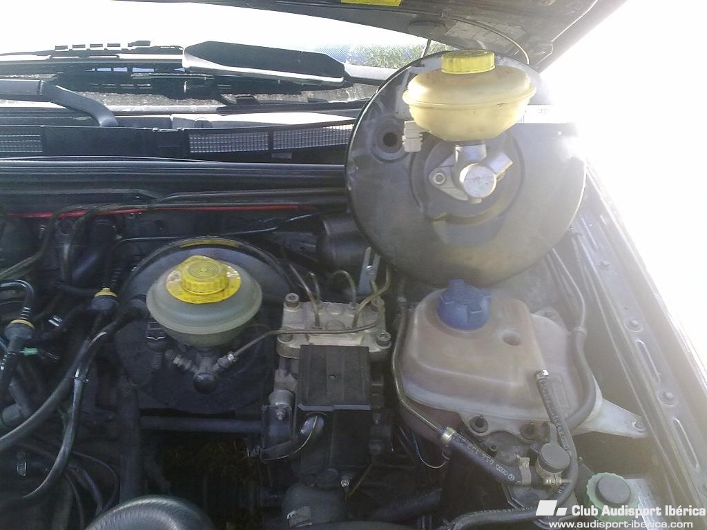

pren Publicado 31 de Marzo del 2014 Denunciar Publicado 31 de Marzo del 2014 El modulo poco arreglo tiene si esta mal, de desguace lo puedes pillar porque nuevo vale una pasta. Tu coche lleva un acumulador en el sistema de frenos? Algo asi: Responder

pren Publicado 2 de Abril del 2014 Denunciar Publicado 2 de Abril del 2014 Ok, te preguntaba lo del acumulador porque cuando empiezan a dar fallos raros de frenos o frenar una rueda solo o las de un lado suele ser de eso, pero si no lleva entonces si tiene todas las papeletas de ser del bloque del ABS. Lo que les suele pasar es que se fisura el bloque por eso te decia que no se suelen reparar. En ebay o de desguace los pillas no muy caros. Saludos y que sea poca cosa Responder
