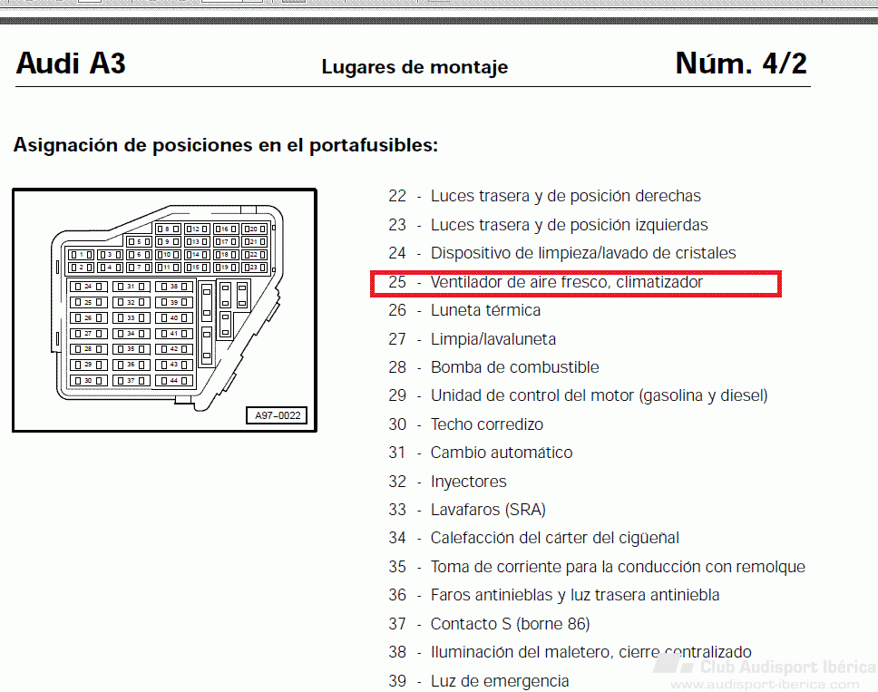

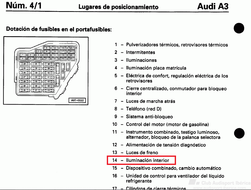

Atres 8LR Publicado 31 de Marzo del 2014 Denunciar Publicado 31 de Marzo del 2014 Hola en el post titulado "biblioteca ochoelera" encontrarás un PDF con todos los fusibles. V's Responder
chaleon88 Publicado 2 de Abril del 2014 Autor Denunciar Publicado 2 de Abril del 2014 Gracias Atres! estube mirandolos y no pone ninguno de la guantera o del climatizador. El de luz interior tampoco es porque las demas luces me funcionan correctamente. No se cual sera. si alguno tiene alguna idea que me diga. Un saludo. Responder
chaleon88 Publicado 3 de Abril del 2014 Autor Denunciar Publicado 3 de Abril del 2014 Gracias de nuevo Atres pero he comprobado los dos fusibles (14-25) y estan bien los dos asi que se debe a otra cosa. Alguien tiene alguna idea de que puede ser? Es que es un incordio cuando vas de noche para poner el aire que no se ve nada. Un saludo Responder
