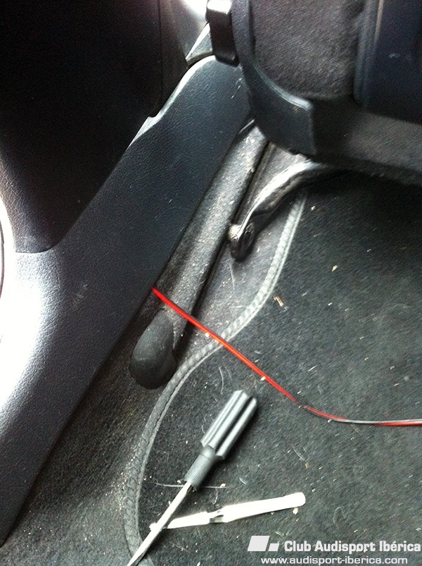

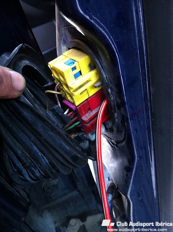

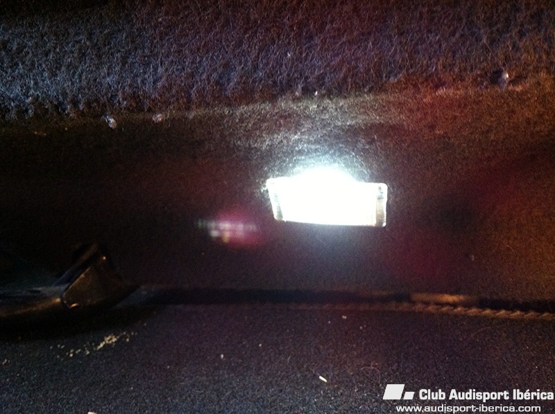

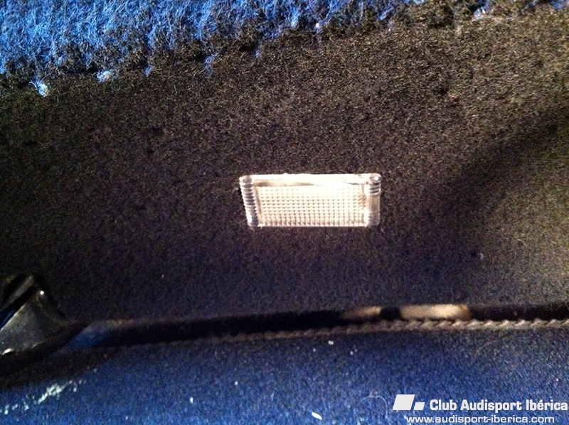

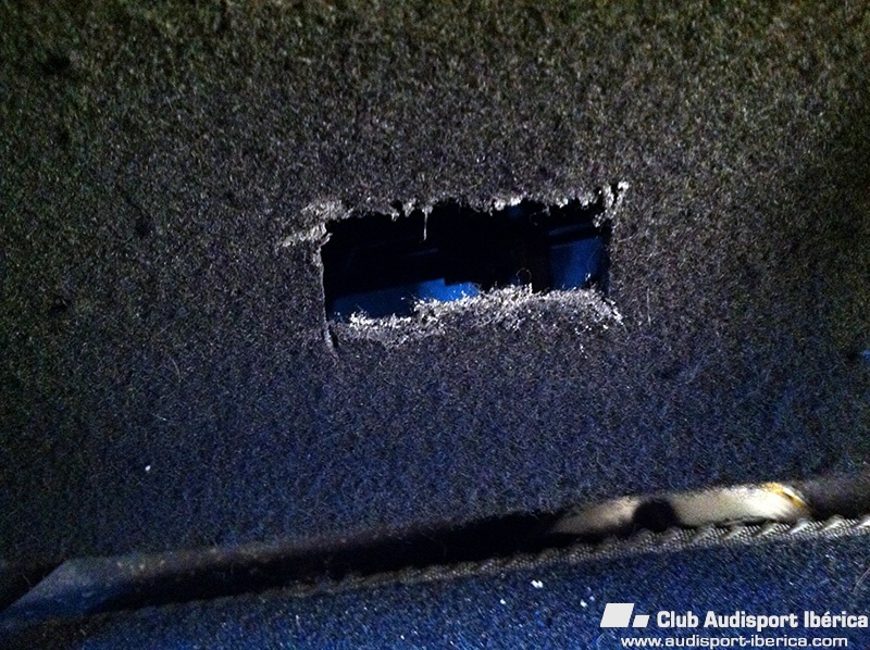

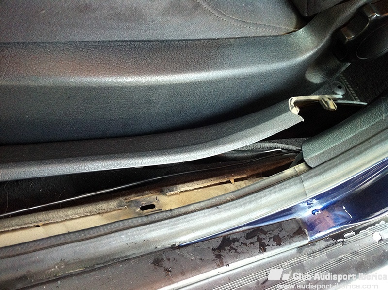

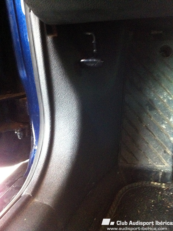

duke80 Publicado 31 de Marzo del 2014 Denunciar Publicado 31 de Marzo del 2014 Mi coche trae luz de cortesía para los pies en los asientos delanteros. Ésta se enciende cuando se abre la puerta que le corresponde. En los de atrás no trae nada y cuando se me caía algo tenía que andar con la linterna o el móvil para encontrarlo, así que le he instalado luces de pies en los asientos de atrás lo más OEM posible (no quería poner una tira de leds). Lo primero de todo es quitar el guarnecido de los pies y el guarnecido lateral: Quitamos el protector de goma para dejar a la vista el pasamuros de la puerta trasera y metemos un cable: Responder

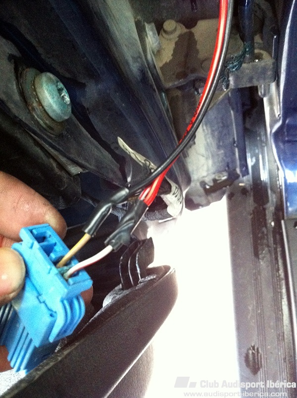

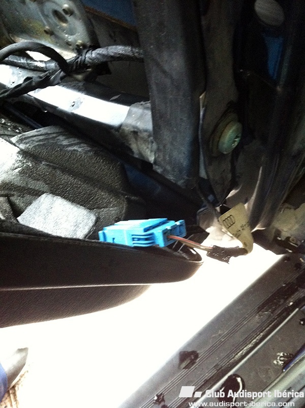

duke80 Publicado 31 de Marzo del 2014 Autor Denunciar Publicado 31 de Marzo del 2014 Bajamos el cable por dentro del pilar C hasta la alfombrilla: Quitamos el panel de la puerta y buscamos el conector de la luz roja de posición de la puerta: Responder

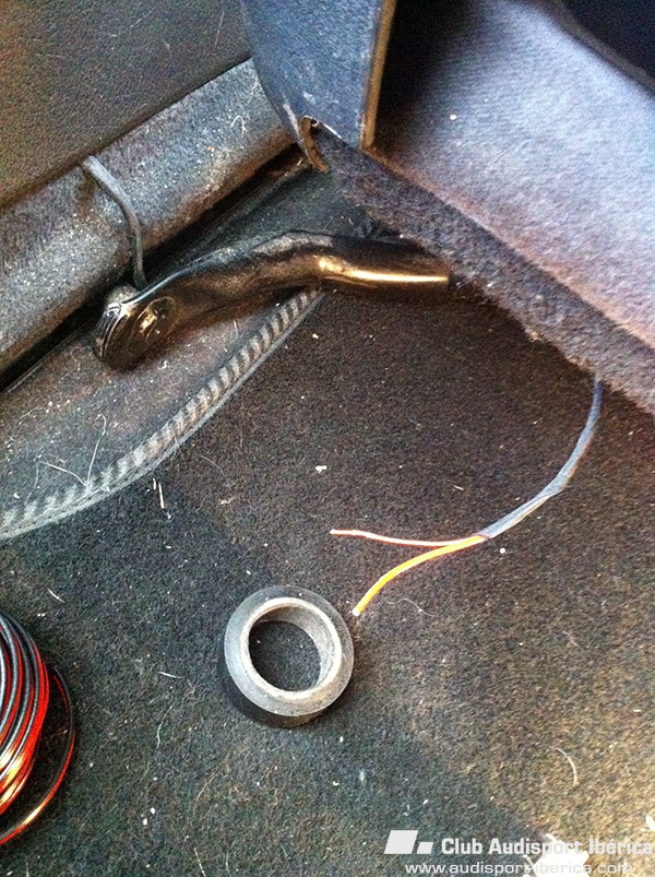

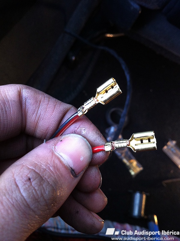

duke80 Publicado 31 de Marzo del 2014 Autor Denunciar Publicado 31 de Marzo del 2014 Empalmamos el cable que hemos metido por el pasamuros a este conector: Encintamos todo con cinta de tela para que quede lo más OEM posible: Responder

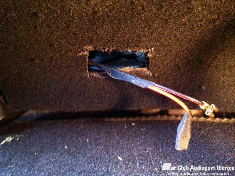

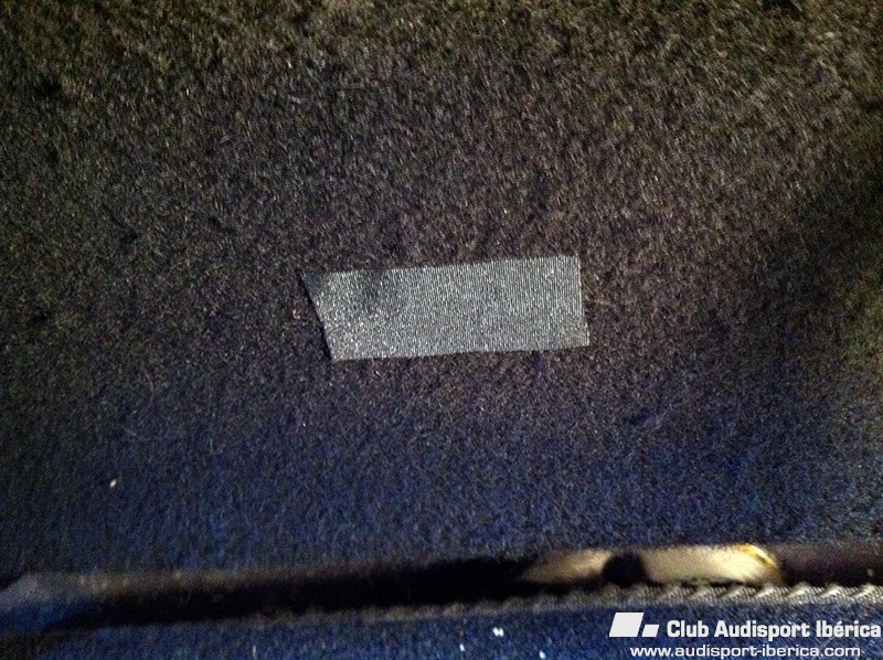

duke80 Publicado 31 de Marzo del 2014 Autor Denunciar Publicado 31 de Marzo del 2014 Le ponemos al final del cable dos conectores faston: Marcamos el corte en el tapizado inferior del asiento trasero: Y cortamos: Responder

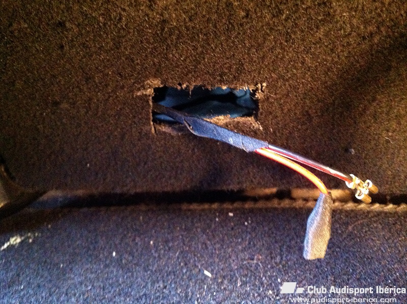

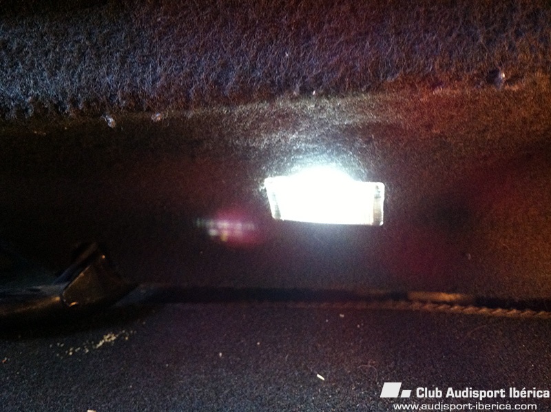

duke80 Publicado 31 de Marzo del 2014 Autor Denunciar Publicado 31 de Marzo del 2014 Pasamos los cables por dentro del asiento: Ponemos el plafón de luces y conectamos los cables: Responder

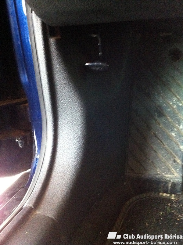

duke80 Publicado 31 de Marzo del 2014 Autor Denunciar Publicado 31 de Marzo del 2014 Y voilá, éste es el resultado cuando abrimos la puerta: Responder
