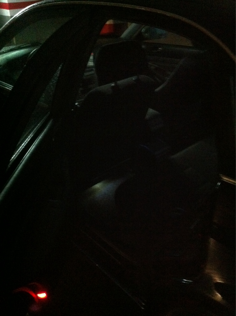

duke80 Publicado 2 de Abril del 2014 Autor Denunciar Compartir Publicado 2 de Abril del 2014 Abuelo Cebolletas modo ON: Y digo yo, entonces si te se cae algo mientras vas condiciendo, que tienes que hacer para que se encienda, abrir la puerta? por que si no recuerdo mal está conectada a la luz roja que se enciende cuando se abre la puerta trasera si no he entendido mal... Ademas hay otra cosa que no acabo de ver y es como queda y donde, no hay foto de lejos y como dices que está en el asiento trasero, no lo acabo de ver.... Abuelo Cebolletas modo OFF: S2 La cámara del móvil no es la mejor para estas situaciones, pero para que os hagáis una idea... (En directo tiene más fuerza e intensidad). El plafón sólo se ve si te tiras al suelo, así que perfecto. Encenderse, se enciende sólo cuando abres la puerta (como las delanteras de serie). Si se me cae algo mientras voy conduciendo, lo recojo al llegar a destino pero viendo donde está y no al tacto... Enviado desde mi iPhone Responder Enlace al comentario Compartir en otros sitios web More sharing options...
zeimon Publicado 2 de Abril del 2014 Denunciar Compartir Publicado 2 de Abril del 2014 Lo suyo es que se encienda cada luz individualmente al abrir la puerta. Esto en los pre de julio del 97 en adelante y los restyling lo pueden hacer por la bomba del cierre y el cableado. En los pre hay que conectar al interruptor de la puerta. En las traseras es fácil, se ve a simple vista, pero las delanteras hay que buscar el pin en la caja de enchufes del lado derecho (creo que es el primer conector marrón de arriba) y la del conductor en mi caso no hubo mas remedio que enchufarla al plafón Enviado desde mi bq Aquaris 5.7 usando Tapatalk Responder Enlace al comentario Compartir en otros sitios web More sharing options...
duke80 Publicado 2 de Abril del 2014 Autor Denunciar Compartir Publicado 2 de Abril del 2014 Muy buen brico, pero tengo una pregunta: si se supone que vas conduciendo, como se te caen las cosas en la parte trasera? Asiento abajo del todo más bolsillos "cortos" más monedas = monedas debajo del asiento Responder Enlace al comentario Compartir en otros sitios web More sharing options...
luislucena Publicado 2 de Abril del 2014 Denunciar Compartir Publicado 2 de Abril del 2014 El abuelo lleva razon, sabiendo que "arretratas" bien las fotos...., para los que tienen luz trasera en los pilares como yo seria casi lo mejor asi se enciende al abrir la puerta y si se cae la monedilla le das al interruptor, por lo demas un trabajo eccelente. S2 Responder Enlace al comentario Compartir en otros sitios web More sharing options...
