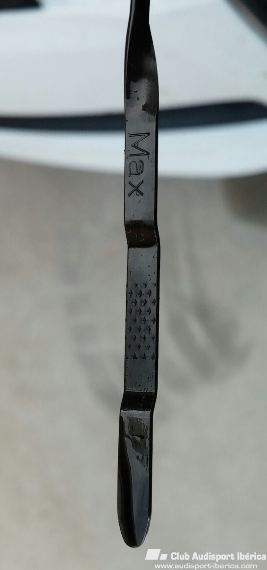

acabo de comprobar el aceite y asi tengo la varilla.
Me preocupa la foto bastante y que aparte el indicador me salto en una curva ahora esta apagado con este nivel.

Viendo la varilla tan baja meteras mas de 0.5 litros casi 1l.
