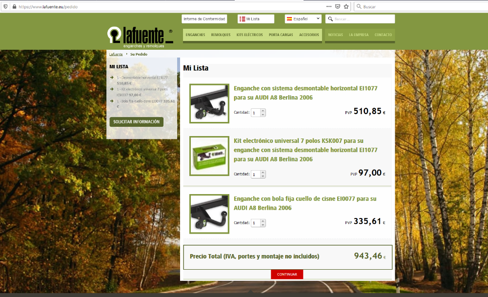

javi_gorin Publicado 27 de Abril del 2021 Denunciar Publicado 27 de Abril del 2021 En 26/4/2021 a las 9:58, Carlisu84 dijo: hola aqui hay dos vertientes, tienes la intalacion facil y economica o la instalacion dificil y cara la facil es comprar un enganche con la centralita universal y hacer la intalacion (no con robacorrientes) sino cortando y estañando los cables y luego darle con cinta de tela para aislarlo bien. como contra tiene que los sensores de marcha atras si tienes te pitaran siempre si maniobras con el remolque. (aunque me suena que hay centralitas universales que tienen la funcion de anulacion de sensores) la compleja es comprar la instalacion con la centralita de ese coche y pasar el cableado hasta donde lo pida, caja de fusibles centralitas etc.. y luego codificar con el vagcom. opinion personal es mejor una universal ya que no es algo que le saques partido, funciona igual y tiene menos que desmontar. De momento he adquirido un enganche con bola desmontable y el Kit eléctrico universal, ya veremos cuando lo instale como queda la cosa. Responder
espdiego Publicado 29 de Abril del 2021 Denunciar Publicado 29 de Abril del 2021 En 27/4/2021 a las 11:21, javi_gorin dijo: De momento he adquirido un enganche con bola desmontable y el Kit eléctrico universal, ya veremos cuando lo instale como queda la cosa. Pues ya nos contarás qué tal , si no es indiscreción...por cuánto te ha salido Responder
javi_gorin Publicado 29 de Abril del 2021 Denunciar Publicado 29 de Abril del 2021 hace 8 horas, espdiego dijo: Pues ya nos contarás qué tal , si no es indiscreción...por cuánto te ha salido Yo he pillado el desmontable, ahora lo tengo que instalar. Cuando lo tenga instalado os pongo el coste total terminado. Responder
