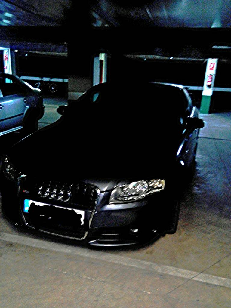

Shoyoo Publicado 17 de Abril del 2014 Autor Denunciar Publicado 17 de Abril del 2014 Hola a todos, aun no tengo el bixo pero ya va quedando menos, qué nervios! Está en un garaje más negro de los huevos de King Kong y la foto es de móvil. Prometo un buen reportaje cuando lo tenga. Enviado desde mi ZP980 usando Tapatalk 2 Responder
Serjio Publicado 17 de Abril del 2014 Denunciar Publicado 17 de Abril del 2014 Esa foto para la presentación de un nuevo modelo y que no quieren desvelar nada. A ver si lo tienes y nos cuentas que tal Responder
