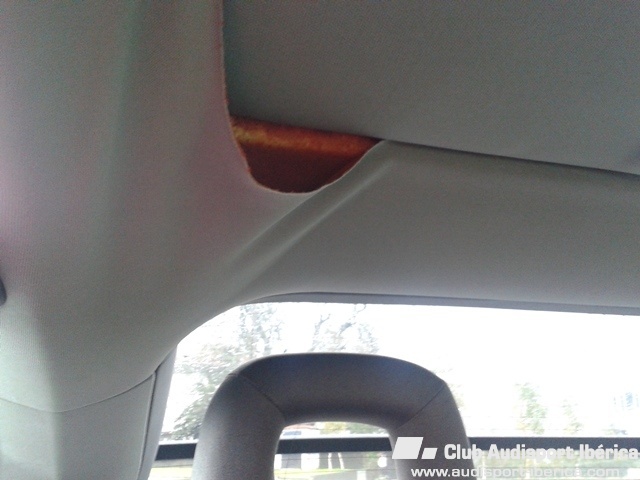

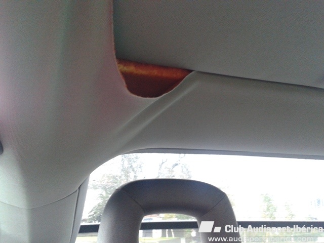

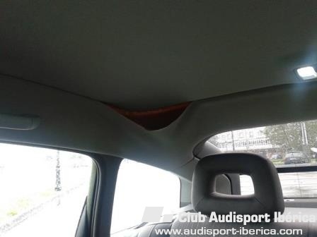

La colina Publicado 1 de Abril del 2014 Denunciar Publicado 1 de Abril del 2014 Buenos días a todos alguien a pegado el techo del a2 algún brico Un saludo y gracias Responder
farywei Publicado 1 de Abril del 2014 Denunciar Publicado 1 de Abril del 2014 Para pegar la tela de nuevo te recomiendo usar adhesivo en spray. Es lo mejor para ello. Luego, la manera de hacerlo... dos. La primera, según esta montado, aplicar del adhesivo e ir pegando la tela. Por la incomodidad de la posición y de la gravedad terrestre casi te aseguro un fracaso rotundo. La segunda, más laboriosa, pero la más profesional. Desmontando el guarnecido del techo y trabajando en una mesa. Para ello tienes que ir desmontando todos los guarnecidos empezando por el piso del maletero. Responder
La colina Publicado 3 de Abril del 2014 Autor Denunciar Publicado 3 de Abril del 2014 Ok ya veré como lo soluciono gracias por que me han dado de presupuesto 150 nabos Un saludo Responder

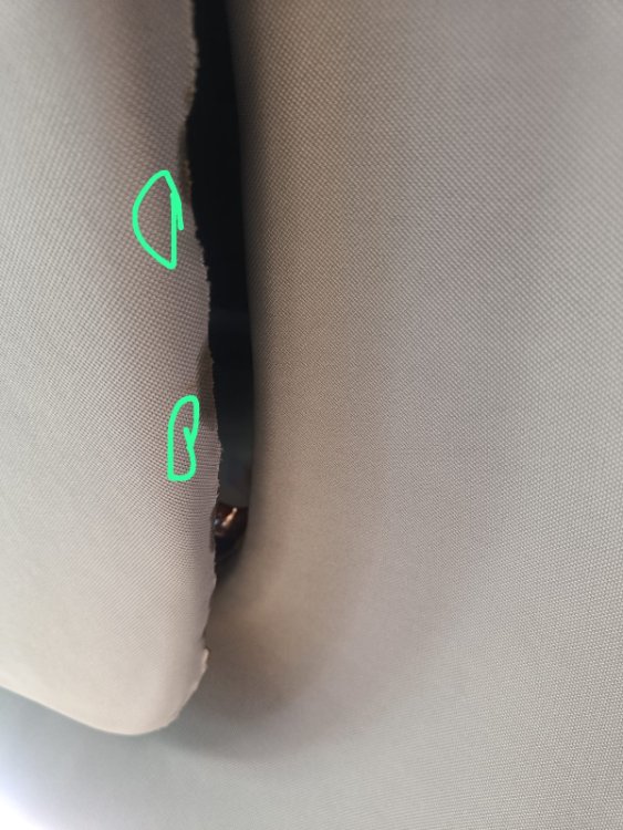

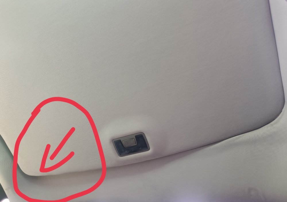

coro Publicado 21 de Octubre del 2022 Denunciar Publicado 21 de Octubre del 2022 Alguien me podría ayudar de me a descolgado la parte del copiloto el panel. El tapizado de del techo está perfecto pero se a caído el panel alguien sabe cómo va ayuda por favor Responder
uni20 Publicado 31 de Octubre del 2022 Denunciar Publicado 31 de Octubre del 2022 No te queda otra que desmontarlo del techo y retapizar. Delicado si no tienes ciertos conocimientos. Llévalo a un profesional. Saludos Responder
Tolo Publicado 31 de Octubre del 2022 Denunciar Publicado 31 de Octubre del 2022 (editado) Parece que está retapizado. Los modelos sin techo solar tenemos este tipo de techo, como en dos partes pero pegadas de fábrica. Parece que el que lo retapizó no veía claro como hacerlo para que no le quedara una arruga en la unión. Lo despegó, tapizó las dos partes por separado y las volvió a unir. No estarían muy bien pegadas y se ha acabado despegando. Editado 31 de Octubre del 2022 por Tolo Responder
