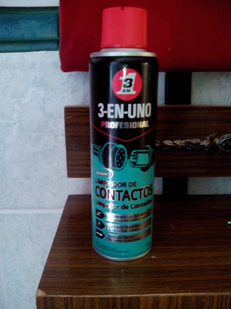

Que las dado con un spray especifico para limpiar el caudalimetro o con el limpia contactos de residuo cero?

Pues se lo e limpiado con este:
Va muy bien, se lo exo al bombin para el inmo que falla aveces.....
