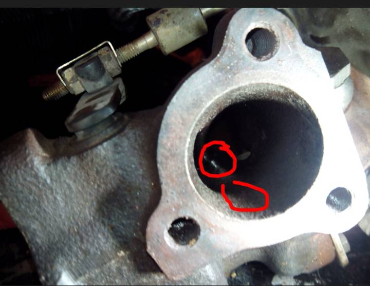

javicolodro Publicado 10 de Abril del 2014 Autor Denunciar Compartir Publicado 10 de Abril del 2014 Pues ya es extraño lo del turbo, a ver si tienes algun problema de lubricación que no llega bien. Por donde estaba rajado? la parte de admisión o rpo donde pasan los humos? lo nromal seria esta ultima por aquello de la temperatura. Hombre yo por la pieza que es igual si me la pillaba de desguace, la puedes desmontar y pegarle un repaso y asi sabes tambien como está. Lo de los 1000 €. es una manera de engañarte, en cualquier coche sea nuevo o viejo mas tarde o temprano tendras que hacerle distribución, me refiero a que es un gasto de mantenimiento como el aceite y los filtros por lo que pasan todos. Yo cuando me compré el mio al mes tuve que hacerle distribución, ya ves la gracia que me hizo. S2 Ves adentro del roto del turbo ala izkierda, pasa que no se ve bien... Enviado desde mi S5 Responder Enlace al comentario Compartir en otros sitios web More sharing options...

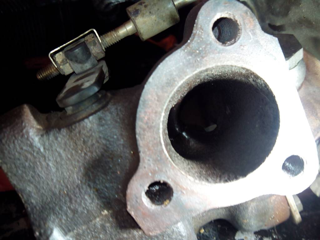

javicolodro Publicado 10 de Abril del 2014 Autor Denunciar Compartir Publicado 10 de Abril del 2014 (editado) Edito la foto para q veais mejor El circulo es donde esta rajao, y el otro circulo que no esta cerrao es una raja..... Enviado desde mi S5 Editado 10 de Abril del 2014 por javicolodro Responder Enlace al comentario Compartir en otros sitios web More sharing options...

Athabasco Publicado 10 de Abril del 2014 Denunciar Compartir Publicado 10 de Abril del 2014 Eso es la zona de la admisión por lo que veo, lo que no aprecio que zona interna es exactamente. S2 Responder Enlace al comentario Compartir en otros sitios web More sharing options...
javicolodro Publicado 10 de Abril del 2014 Autor Denunciar Compartir Publicado 10 de Abril del 2014 Eso es la zona de la admisión por lo que veo, lo que no aprecio que zona interna es exactamente. S2 Yo ya de eso ni idea tio...... La raja esta justo en centro, y las aspas desde fuera estan ala derecha de la foto. Que por cierto apenas tiene horgura. Enviado desde mi S5 Responder Enlace al comentario Compartir en otros sitios web More sharing options...
