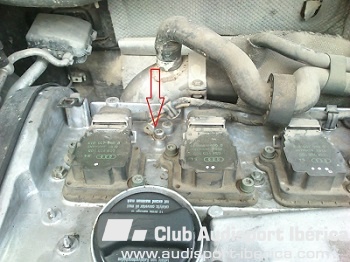

PapiA3 Publicado 6 de Abril del 2014 Denunciar Publicado 6 de Abril del 2014 Hola buenas, Este verano he comprado yo mi 1.8T AUM y no se si te puedo ayudar mucho. pero te diré que el tipo al que se lo compré me dijo que el había tenido muchos problemas con las bobinas. Yo no había ni oído hablar de bobinas, y a día de hoy tampoco se muy bien lo que son. Pero te diré que el día que un mecánico vió mi motor, me advirtió tenia un cable (que creo que es una masa) sin colocarlo, y que si no lo ponía a masa tendría problemas con las bobinas. te voy a mandar unas fotos del cable en cuestión y de como está atado con un tornillo al bloque, y si solo es eso,, pues has triunfado jejejeje suerte y un saludo Ahy puede que este tu posible solucion, en el enlace que te pase, el del vw vento, tambien salia el problema de la masa, pero el la tenia oxidada o sucia, por lo visto le hacia mal contcato, por eso puede que solo sea un tema de masa, por que es raro que solo le pase a una sola, al del enlace le quemaba las 4, a ver si hay suerte, un saludo Responder
Fiilemon Publicado 7 de Abril del 2014 Autor Denunciar Publicado 7 de Abril del 2014 Mi coche la masa la tiene cogida al agujerito gris que tiene enfrente el tspon de aceite , no se si le explico, pruebo a lijarlo un poco y a conectar la masa a ver si funciona mejor? Porque me tiene loco el tema de las bobinas me sale a 30-40€ cada bobina en vez de preocuparme de la gasolina me preocupo por las bobinas jajajaja muchas gracias Responder
bala Publicado 7 de Abril del 2014 Denunciar Publicado 7 de Abril del 2014 (editado) Prueba a lijarla bien y ponerla aunque fallarian todas las bobinas,revisa que el fusible sea de 10A y no mas aunque tambien afectaria a todas un mal contacto,tendrias que revisar el cableado de esa bobina no sea que este aciendo masa con alguna parte de la tapa de balancines y de estar bien pues seguir el cableado hasta la centralita(si esta no lleva modulo de encendido aparte)que por lo que leido es que no Sl2 Editado 7 de Abril del 2014 por bala Responder
bala Publicado 7 de Abril del 2014 Denunciar Publicado 7 de Abril del 2014 Tambien decirte que en la mayoria de los casos las bobinas se queman por una mala calibracion de las bujias o llevar las que no corresponde con el motor Saludos Responder
Fiilemon Publicado 7 de Abril del 2014 Autor Denunciar Publicado 7 de Abril del 2014 (editado) llevo las ngk, que me dieron en la casa audi, las que eran para mi motor segun referencia que le aparecio en el pc, ademas de que llevo la probadas, bosch, ngk y champion y con todas las bobinas mueren Editado 7 de Abril del 2014 por Fiilemon Responder
Fiilemon Publicado 12 de Abril del 2014 Autor Denunciar Publicado 12 de Abril del 2014 Hoy he decidido revisar los cables de los conectores de las bobinas y he encitado el que estaba pelado o su funda rota y he lijado la masa y su sujecion del chasis, comentaros que durante unos 20 minutos el coche ha funcionado perfecto sin ningun tiron pero ha vuelto a recaer por lo que creo que el problema proviene de lo cables o de la masa que a lo mejor me equívoco, otra cosa la foto del compi de mas arriba decir que no puedo coger de hay la masa puesto que el cable no me llega se queda corto, a ver que me decis gracias chicos!! Responder

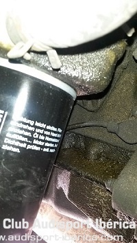

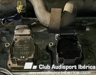

Johnysurf Publicado 25 de Diciembre del 2016 Denunciar Publicado 25 de Diciembre del 2016 Hola otra vez, y feliz Navidad…! Bueno, hay novedades… acabo de pasar el VAGCOM para borrar el error de los airbags, pues no lo había hecho desde que me cambiaron la bobina, ni ellos al parecer tampoco, y sorpresa… ya no aparece más…!!! Eso me tranquiliza al respecto de poder pasar la ITV, pero sigo preocupado por el tema del cable suelto que al conectarlo quema el fusible… Ni quiero conectarlo de nuevo, no sea que eso haya sido lo que se cargó la bobina. Pongo foto de la nueva bobina y el cable suelto encintado. Otra cosa que he averiguado es que el cable que yo pretendía desconectar pensando que es el sensor de velocidad, es el sensor de revoluciones, el sensor de velocidad lleva el enchufe en el mismo cuerpo, y no sé donde está… Ahora, y desde antes de que se estropeara la bobina, el velocímetro marca bien, y si ya no hay error de airbags, no tiene sentido ni cambiarlo no desconectarlo, creo. Otra cosa que me preocupa es que he visto humedad de aceite por la zona alrededor del filtro de aceite, y por la unión entre la caja de cambio y el motor, no mucho pero está humedo… Quizás cuando me cambiaron el aceite y filtro no lo roscaron bien y es el filtro lo que suda un poco, pongo foto, a ver que os parece… Bueno, pues si no vuelve a fallar nada, me queda la preocupación del cable de masa, alguien sabe algo al respecto…? Muchas gracias, un saludo. Responder
Johnysurf Publicado 3 de Enero del 2017 Denunciar Publicado 3 de Enero del 2017 Hooola... Nadie puede aportar nada sobre el dichoso cable de masa de las bobinas, que al conectarlo me funde en fusible de la unidad de control del motor...? Responder
