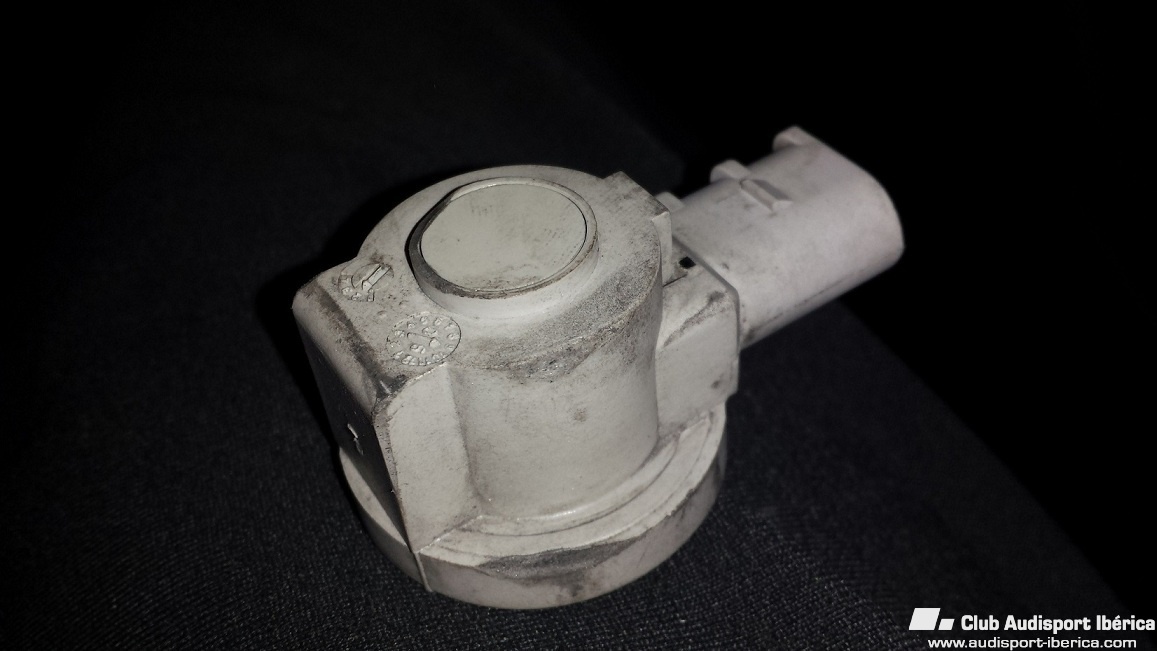

jorge84 Publicado 5 de Abril del 2014 Denunciar Publicado 5 de Abril del 2014 (editado) Buenas ayer fui a poner los frenos nuevos y los silentblocks de los brazos de suspension a mi a4 2.7 tdi multitronic y cuando desmonte el cubrecarte vi q habia colgando una pieza de un cable con su conector,por lo q veo esta partida y por mas q miro y busco no encuentro de donde es. La cosa es q el coche no veo q haga nada raro ni da ningun error. Haber si alguien me puede ayudar, se lo agradeceria en el alma. La pieza cuelga por el lado izquierdo del motor. Editado 5 de Abril del 2014 por jorge84 Responder

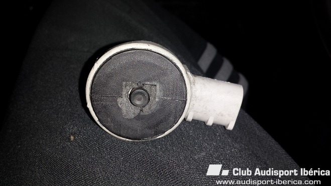

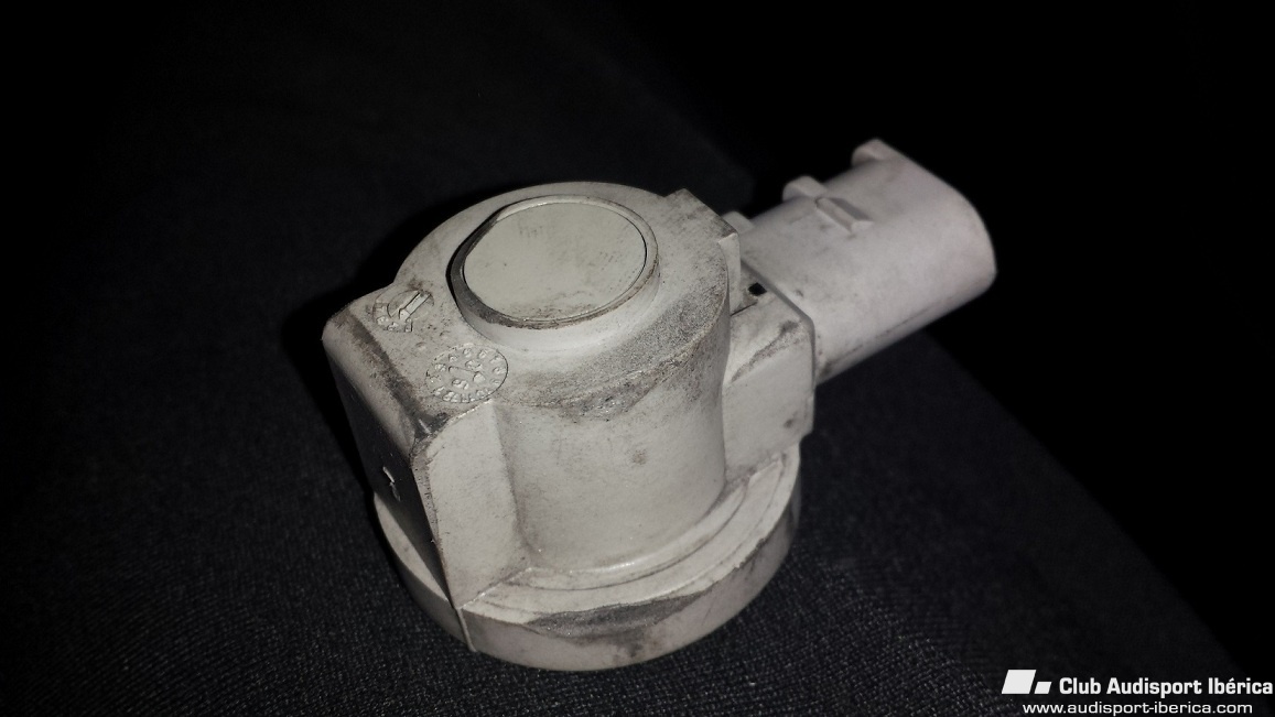

jorge84 Publicado 5 de Abril del 2014 Autor Denunciar Publicado 5 de Abril del 2014 E conseguido disminuir el tamaño de la foto y esa es la pieza. Responder

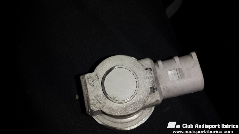

jorge84 Publicado 5 de Abril del 2014 Autor Denunciar Publicado 5 de Abril del 2014 y aqui otras dos fotos desde otro angulo Responder
LordGreat Publicado 5 de Abril del 2014 Denunciar Publicado 5 de Abril del 2014 El cableado de los coches se hace generico... si no te da fallo ninguno, puede ser que sea de algun sistema, dispositivo, extra, etc. que tu coche no lleve. Responder
Danielg60 Publicado 5 de Abril del 2014 Denunciar Publicado 5 de Abril del 2014 Creo que es un sensor de un taco de motor, revisa los dos tacos laterales. Responder
RoberAvant Publicado 5 de Abril del 2014 Denunciar Publicado 5 de Abril del 2014 El compañero Danielg60 tiene razón, es el sensor de un taco motor que se te ha partido. Responder

Danielg60 Publicado 6 de Abril del 2014 Denunciar Publicado 6 de Abril del 2014 Eso va todo completo taco+ sensor, ojo con los latiguillos metálicos, son anti-itv, jejeje suerte. Responder
LordGreat Publicado 6 de Abril del 2014 Denunciar Publicado 6 de Abril del 2014 Y porqué no le salta fallo? Responder
Danielg60 Publicado 6 de Abril del 2014 Denunciar Publicado 6 de Abril del 2014 Ese error lo registra la unidad si le pasas el vag te da un fallo pero como no actua directamente sobre la gestión de motor no da fallo en cuadro. Saludos. Responder
